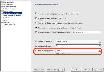

Джонни, в фубаре есть настройка, где задается фильтр попадаемых в плейлист треков. Там по умолчанию стоит исключать *.CUE, просто если этот фильтр убрать, то будет и цельный файл и разбитые треки.

LUR:Там по умолчанию стоит исключать *.CUE
LUR, совет хорош, но не полон: далее, Джонни будет спрашивать, "почему файлы стали дублироваться",
почему некоторые куй-файлы не запускают проигрывание( не читаются !), между тем,
форум просто "пестрит" подобными вопросами-ответами . . .

"foo_cuefilter.dll" есть в папке components и исключил *.CUE в фильтре попадаемых в плейлист треков и в муз.папке есть и ape. и Cue Но не разбивает он на треки.

Сначала в настройках идём в Components и там смотрим загрузился-ли плагин foo_cuefilter.dll
Убираем из исключений CUE в двух местах...Media Library и Shell Integration.

в Components CUE Playlist Filter 0.1.7.0 foo_cuefilter а по трекам не разбивает Убирал из исключений CUE в двух местах...Media Library и Shell Integration.
