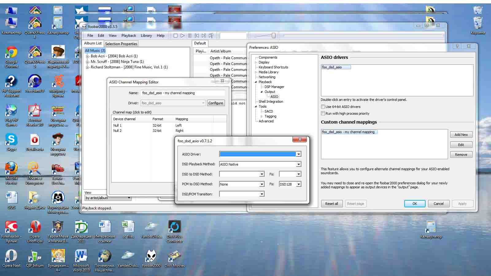

Всем доброго времени! Пытаюсь вывести звук по ЮСБ на ЦАП. Установил WASAPI - по нему идёт воспроизведение в том числе хайрез. Для прослушивания образов SACD и DSD установил ASIO support
2.1.2, SACD decoder 0.7.3 и ASIOProxyinstall 0.7.1.2
При попытке воспроизвести любой файл выпадает ошибка Unrecoverable playback error: Could not query sample rate
В настройках должен выбираться ASIO driver - ASIO PCM-DSD USB, у меня там чистое окно и выбрать не из чего.
все файлы скачивались с сайта foobar и sourceforge.
Подскжите в чём проблема, куда копать

Разобрался в вопросе. Собственно, на диске, кроме установочных, были драйвера ASIO, которые и надо было устанавливать (в инструкции про это ни слова). С ними пошло воспроизведение через ASIO, но звука не было. Снёс плеер и установил всё по новой. Теперь через ASIO воспроизводится DSD без проблем, а вот образ SACD играет с заиканиями. Где-то я такую тему видел. Будем изучать дальше. Всем откликнувшимся спасибо.
