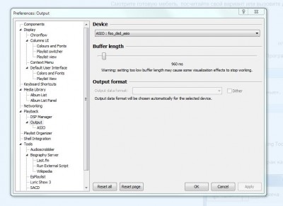

Доброе время суток! Столкнулся со следующей проблемой: по клику мышки плеер проигрывает композицию не сначала, а с 2-3 секунды композиции. Если просто оставить подряд играть композиции, новая начинается как и положено, без задержки. Подскажите, в чем может быть проблема?
версия: 1.3.8 + тема fooAero CUI.fcl
цап youlong da8 через usb
win 7

Preferences - Playback - Output - Manual track change что у вас здесь установлено?
и ещё в Preferences - Playback - DSP Manager какие плагины установлены??? (те что слева)

Первое не нашел вообще. Звук выводится через асио dsd
DSP отключено еще при установке плеера.

В общем тормозит из-за асио и wasapi :evil: в ds режиме все пучком(
