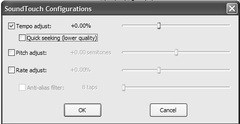

Добрый день!
Подумалось: а есть ли у foobar способность проигрывать треки с разными скоростями: замедлять или ускорять? Нужен ли для этого какой-то плагин и существует ли он?
Спасибо.

Сообщение #2 simmons » 21.05.2015, 21:26
foo_dsp_soundtouch.zip
Сообщение #3 intolerandus » 22.05.2015, 07:37
Спасибо.
Плагин добавил, он отобразился, но как им пользоваться -- еще не понял. В обсуждении по ссылке на этот счет ничего не сказано. Нужны ли мне обновления, указанные в этом посте, учитывая, что у меня Win7?

Сообщение #4 simmons » 23.05.2015, 13:14
У меня ХР. На ХР все работает без этих элементов.

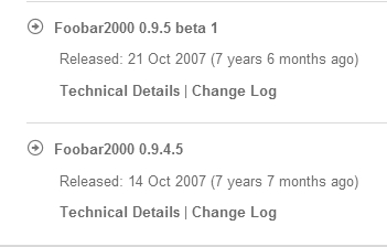

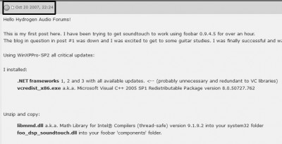

intolerandus:Нужны ли мне обновления, указанные в этом посте
На той ссылке что на гидре речь идет о 0.9 версии плейера. В 2007 году еще не вышла версия 1.0 - она вышла в 2009 году.
Если вы пользуетесь версией плейера 0.9 версии то эти компоненты нужны.
Сообщение #5 intolerandus » 25.05.2015, 15:07

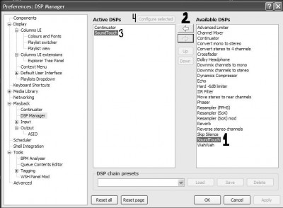

Большое спасибо!
Благодаря Вашим скринам понял (ошибка была в том, что я лез в совсем другое меню в настройках).

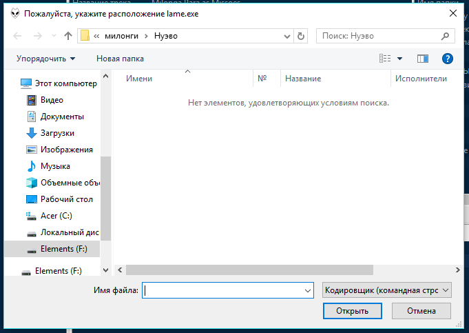

Можно подробнее? Пожалуйста. Я правой кнопкой по файлу, там меню как на рисунке, выбираю такой формат как и был - mp3 - потом появляется табличка "нет элементов ..." и т.д. И что дальше?

an.maestro:потом появляется табличка "нет элементов ..."
Написано же - укажите расположение lame.exe!
Советую не заморачиваться, а просто скачать: http://www.foobar2000.org/encoderpack
Уже все есть.

Опишу последовательность на foobar2000 из "коробки" + foo_dsp_soundtouch (если про него говорится).
1. Добавляем в Активные DSP этот компонент и настраиваем скорость воспроизведения, добившись нужного результата сохраняем как Предустановку DSP, потребуется при конвертации.

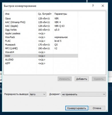

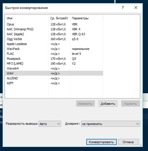

2. В контекстном меню Конвертировать выбираем пункт ... (внизу), откроется окно (последовательность выбора настроек указана цифрами):
3. При настройке Обработка загрузить предварительно сохраненную Предустановку DSP из п.1:
После всех настроек производим конвертирование.

MC Web:3. При настройке Обработка загрузить предварительно сохраненную Предустановку DSP из п.1:
Спасибо большое :smile: Только такая проблемка есть - клавиши для сохранения предустановок неактивные (( Не получается сохранить
И еще - если вручную устанавливаю, то файл сохраняется не в mp3, а в WAV. Если в настройках ставлю mp3 - он меня отсылает к этому lame.exe, которые непонятно где искать ваще

Сообщение #14 George Smith » 12.01.2018, 19:07
an.maestro:он меня отсылает к этому lame.exe, которые непонятно где искать ваще
Скачайте Encoder Pack: http://www.foobar2000.org/encoderpack. Это комплект кодеров для foobar (в том числе и lame.exe).
Установите его (в папку с foobar). Больше ругаться не должен.

Сообщение #16 MC Web » 12.01.2018, 19:52
an.maestro:Только такая проблемка есть - клавиши для сохранения предустановок неактивные (( Не получается сохранить
А в поле Предустановки DSP что нибудь ввести пробовали?
Тогда и клавиши станут активными.
