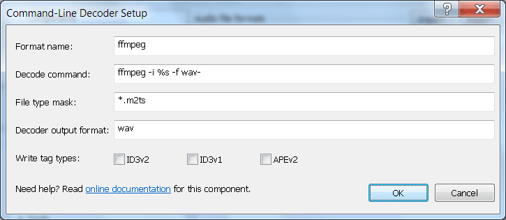

Настройки плагина

Сообщение #6 guest » 27.06.2015, 02:25
между wav и - должен быть пробел
ну и - ffmpeg.exe есть? там, где фубар сможет его найти?

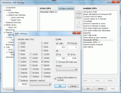

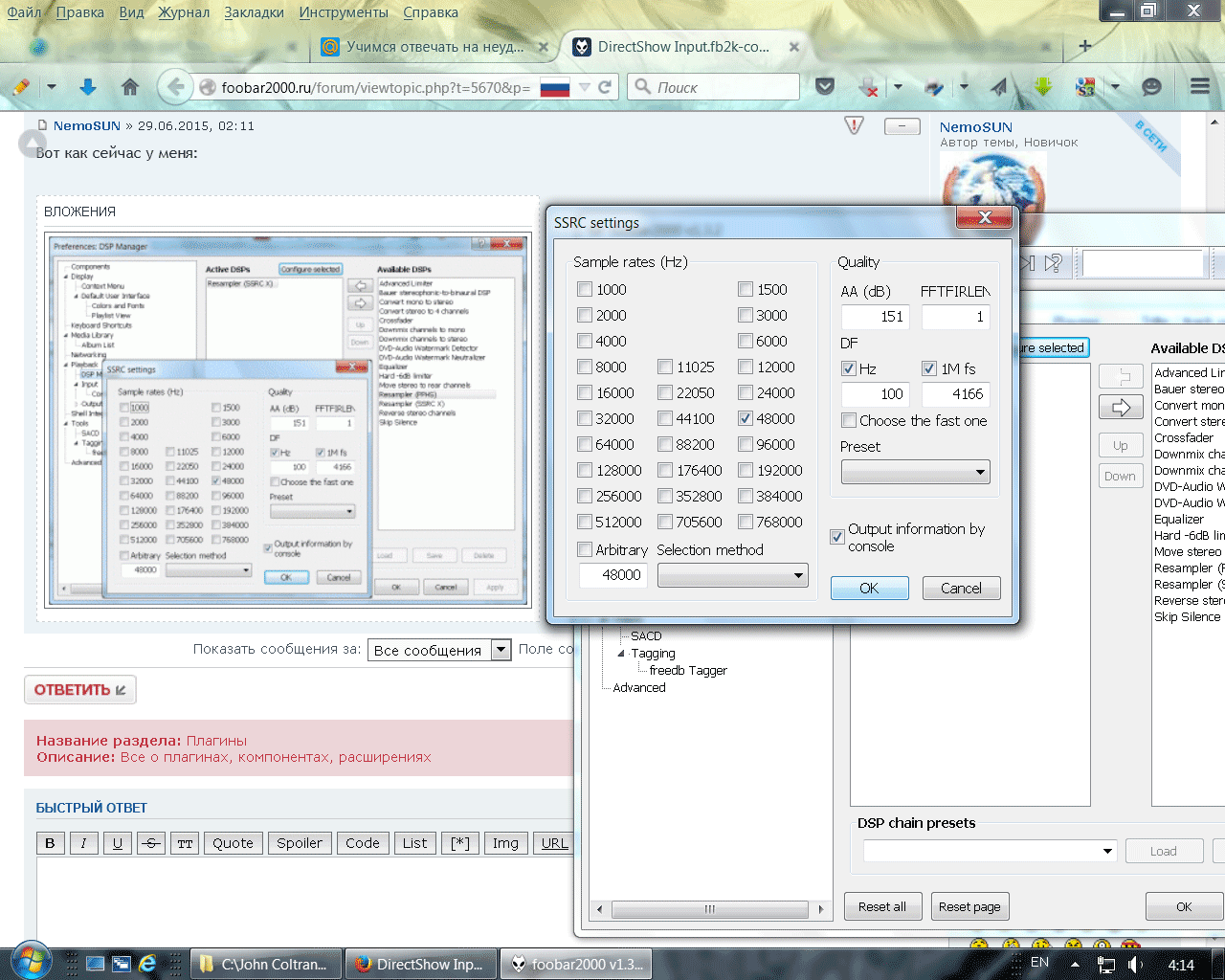

Сообщение #8 NemoSUN » 29.06.2015, 03:11
Вот как сейчас у меня:

Сообщение #9 NemoSUN » 05.07.2015, 05:18
simmons, У меня сейчас всё так же. Но всё равно не работает.

Сообщение #10 guest » 05.07.2015, 20:31
Decode command исправил?
