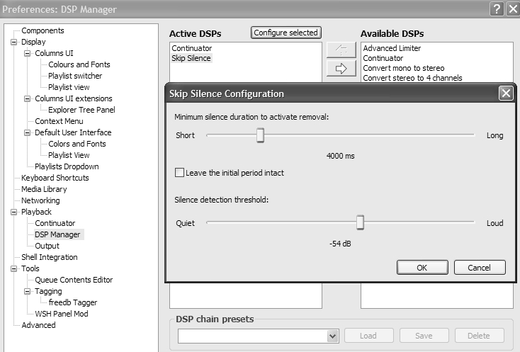

1)Плейер с хорошо настроенными плагинами для кроссфейда ( continuator + skip silence ) + KeyFInder (программа опеределяющая тональность треков) - вписывает в теги треков тональность + Camelot wheel (умение работать с тональностью по этой схеме).
В dsp выставить первым - continuator, вторым - skip silence. Настроить эти плагины как скриншоте.

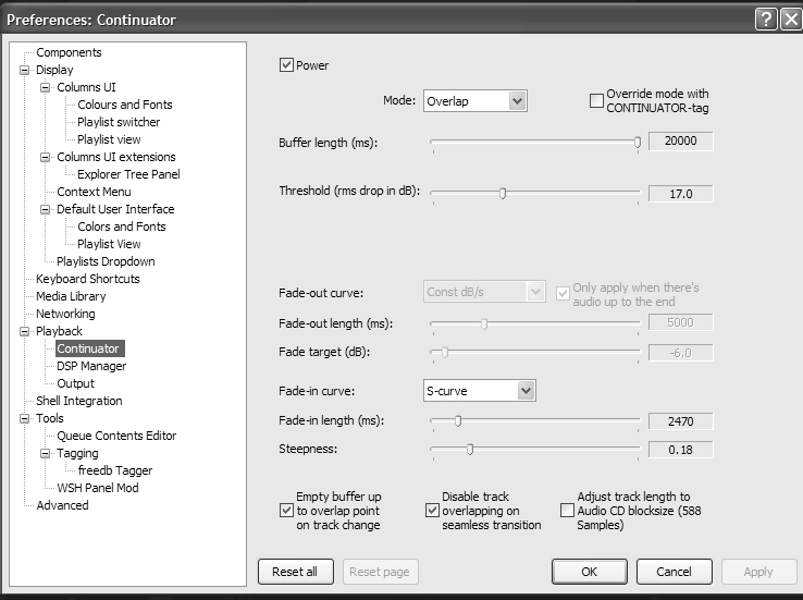

Немного о том как настроить Continuator :
1) Интеллектуальное смена треков а также обнаружение пауз производится только в режиме Overlap ( Mode - Overlap ),
в режиме Crossfade, Continuator тупо миксирует треки не детектируя конец трека.
Mode - Overlap
Buffer length - 20000 ms
Threshold - 17 db
2)Fade-in curve - S-curve
Fade-in length (ms) - 2470
Stepness - 0.18
3)Ставим галку на Disable ttrack overlapping on seamless transition
Функция Disable ttrack overlapping on seamless transition - она убирает возможность настраивать fade out , но
зато детектирует конец трека и вызывает затухание трека по вашим настройкам. Фишка этой функции в том что
она мониторит трек каждые 20 сек ( по максимальной настройке длины буфера) - что хорошо для тех кто хочет
слушать треки без пауз, но не подходит для тех кто хочет слушать интернет радио (в начале из за Continuator ваше
радио будет заикаться около 10 сек - стоит настроить плейлисты через плагин playlist attributes - так чтобы Continuator не был задействан
на плейлисте где находятся веб радио )
Недостатки Continuator-а - он не срезает паузу с начала трека а только в конце и также не способен мониторить трек с длиной более 20 сек , вот тут и на помощь приходит плагин Skip Silence.
