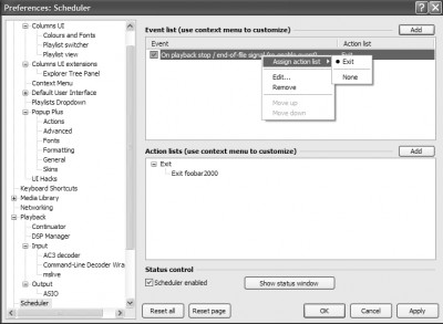

1) Расспаковываем и копируем foo_removeplayed.dll в папку components. Ссылка на плагин - внизу.
2) Скачиваем и расспаковываем и копируем foo_scheduler в папку components.
Скачать: http://www.foobar2000.org/getcomponent/0ce61869037d9782b6b061a8122693aa/7bb806eb481e35a437662c114b28f4b5/foo_scheduler.zip
3) Главное окно плейера - Playback - убираем галочку с Remove skipped tracks

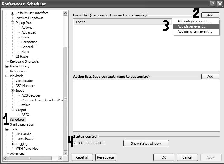

4) Главное окно плейера - File - preferences - Scheduler:
Настраиваем Scheduler:

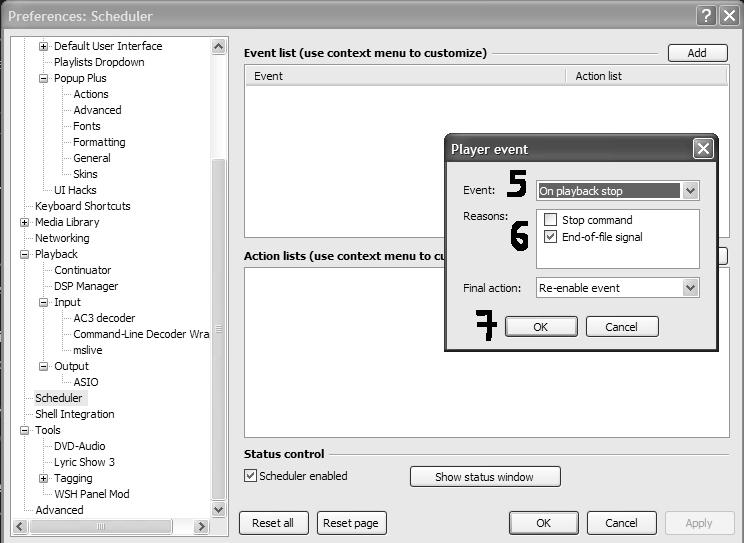

А) Верхнее окно - Add - Add player event
Event - ставим галочку на On playback stop
Reasons - ставим галочку на End-of-file signal - ok
Б) Нижнее окно - Add - Action list's name: (Задаете любое название например Exit)

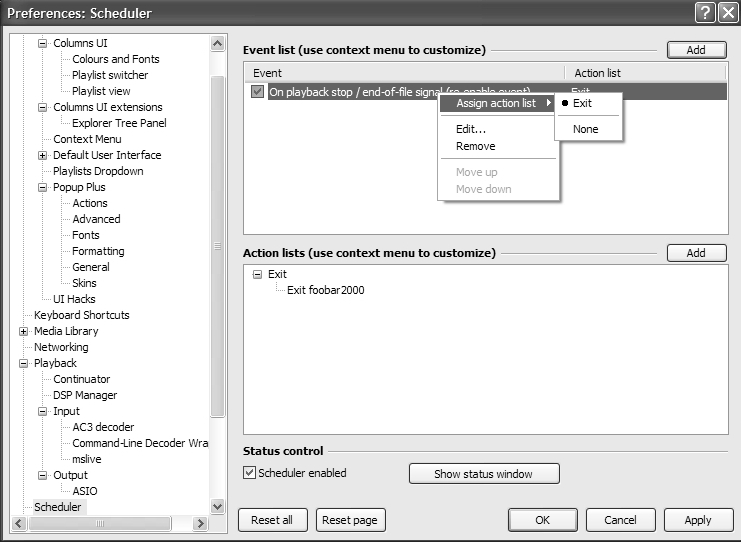

Нажимаем на название Exit ПКМ - открывается меню - выбираем Exit foobar2000.
Г) Верхнее окно
Нажимаем на название On playback stop/ End-of-file signal (re-enable event)
открывается меню - выбираем - Assign action list - Exit
5) Apply + OK
6) Главное окно плейера - Playback - Order - Default
