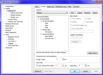

Доброго времени, мне в давности приглянулась исключительно тема ZiX+'a на foo, однако в виду того, что она ну не ставится без плагина Lyric Show 2, который выгрызли из интернетто, есть ли сборка на основе этой темы или приличные аналогии?
Satansoft
С нами: 9 лет 2 месяца
Сообщение #2 vladj » 12.04.2016, 11:37
Устанавливаешь сборку, в папку компонентов кладёшь плагин foo_uie_lyrics3.dll, перезапускаешь сборку, идёшь в настройки,Columns U1 > Layout там видишь Panel Stack Splitter под которым находится панель с лирикой, выделяешь сплиттер, правей и ниже Configure... в вышедшем оконце смотришь
размеры и положение панели лирики...записываешь на бумажку или вбиваешь в блокнот виндовый временно, закрываешь оконце и в предыдущем
по панели лирики правой > Remove Panel (т.е. удалить панель), внизу Apply (т.е. применяешь).
Щелкаешь правой по сплиттеру, под которым была лирика 2, Insert Panel (т.е. вставить панель), выбираешь там lyrics3, внизу Apply (т.е. применяешь).
щелчёк по сплиттеру,т.е. просто выделяешь его, затем правей и ниже Configure... там на строке с лирикой 3 ставишь сохранённые размеры и ставишь
галочку на Forced Layout, внизу Apply (т.е. применяешь).
Осталось подправить название панели в скрипте, выделяешь Panel Stack Splitter под которым у нас панель вновь установленная, Configure... там вверху опция Script, щёлкаешь открывая скрипт для редактирования, внимательно ищешь по всем строчкам где упоминается lyrics 2 и меняешь название панели на своё, новое. Панель твоя названа правильно там, где ты размеры её проставлял, в строчке Caption:....захватываешь мышей название в буфер винды,
идёшь в скрипт и там вставляешь название панели во все места, где старое название есть. Ну и применяешь затем.

Сообщение #3 Satansoft » 12.04.2016, 14:41
vladj, у меня не сборка, а дефолтный фубар + все плагины для темы, окромя foo_uie_lyrics2.dll, а без него тему не цепляет, возможно это можно обойти? В Слоях всё исключительно дефолтное.

maklaud, ему бесполезно подсказывать...пишет что тема ZiX+, я поставил её на дефолт, так там
только WSH панелей около 9, а совсем не то, что у него на скрине. На девианте тема лежит со старой лирикой,
я поменял, как выше описывал на 3....(только русифицированный Луром плагин взял)...всё работает.
Сообщение #6 Satansoft » 12.04.2016, 21:49
vladj, как насчет того, что без foo_uie_lyrics2.dll скин просто отказывается применяться? После добавления скин применился, но с ошибками, я заменил панель:
1) Сохранил предварительные размеры сплит панели, которая над над lyric2
2) удалил lyric2
3)вставил lyric3 на место lyric2
4)Применил к сплит панели над lyric3 запомненные размеры и поменял во вкладке скрипта caption старой панели на новый
ошибки не исчезли, я тестировал на ZiX+ и ZiX++ темах, возможно дело в более новой WHS панели?

Сообщение #7 maklaud » 12.04.2016, 22:29
Satansoft, попробуйте: настройки - Tools - WSH Panel Mod - снять галочку Safe mode
Добавлено спустя 7 минут 40 секунд:
Satansoft, Вы все файлы и папки копируете в фубар?
maklaud
Репутация: 30
С нами: 9 лет 11 месяцев
Сообщение #8 Satansoft » 12.04.2016, 23:03
maklaud:попробуйте: настройки - Tools - WSH Panel Mod - снять галочку Safe mode
Я уже где-то встречал на форуме это предупреждение, так что давно снял.
maklaud:Вы все файлы и папки копируете в фубар?
Может я неверно соблюл структуру папок. У меня она следующая: D:\Program Files\foobar2000\themes\ZiX+
А уже в ZiX+:
Components
Skins
*.cfg
ZiX+.fcl
Satansoft
Сообщение #9 maklaud » 12.04.2016, 23:25
Satansoft:Может я неверно соблюл структуру папок
да, нужно все из ZiX+ в foobar2000.
Добавлено спустя 5 минут 18 секунд:
и фубар - портабл должен быть вероятно.
maklaud
Репутация: 30
Сообщение #10 vladj » 13.04.2016, 10:42
maklaud:фубар - портабл должен быть вероятно
Не должен, но желательно что-бы портабельным был и делается это просто...
Качается крайняя версия (1.3.10.0) и не устанавливается, а просто распаковывается в любое место.
Далее всё лишнее из распакованной папки выбрасывается, в компоненты добавляются плагины
из темы, в корень папка Skins и файлик ZiX+.fcl.
Совсем не обязательно иметь название foobar2000, у меня как раз называется ZiX+, в корне этой папки
по минимуму лежат папки...components, configuration, index-data, library, lyrics, playlists-v1.3, skins.
При чём перед запуском первым только три папки нужны components, configuration и skins.
Плюс лежат файлы....avcodec-fb2k-57.dll, avutil-fb2k-55.dll, dsound.dll, foobar2000.exe, shared.dll, theme.fth,
ZiX+.fcl и zlib1.dll. При запуске идёт предупреждение о старом плагине WSH (1.4.0), но он работает, все скрипты в норме.
Вот необходимый минимум при котором всё запускается и работает в портабельном режиме. В принципе назвать сборку
можно хоть каким именем, только поправить скрипт PSS, первую строчку $init_ps_global(IPath,%ps_foobar2000_path%\skins\ZiX+\Tab,0).
Путь к сборке и не важно как она называется ps_foobar2000_path, в корне её skins и т.д.
Сообщение #11 Satansoft » 13.04.2016, 15:41
