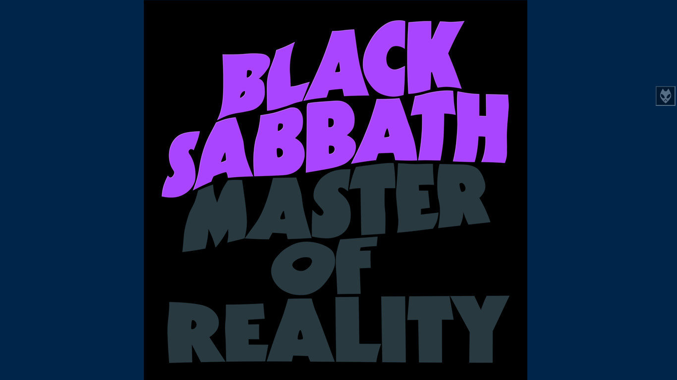

Можно ли как-нибудь сделать отображение обложки на весь экран? Пробовал foo_bubble_coverflow но он показывает выделенную обложку, да и плагин youtube из-за него видео не показывает.

Попробуй установить плагин foo_dockable_panels.dll. В эту панель пристрой или био или показ каверов обычный.
Настрой в горячих клавишах вызов и скрытие панели, растяни ее на весь экран и пользуйся. Окно этой панели
вне окна фубара. Там еще пару горячих в ней можно настроить, типа рамку показывать и таскать за верхний край
что-бы в нужное место определить....например в один из углов и оттуда уже тащить по диагонали расширяя как
обычное окно виндовое.

vladj, сделал через прикрепляемые панели, можно кнопку свернуть ещё сделать, полезная вещь, так можно и текст песен а Lyric Show 3 реализовать, есть конечно ESLyric, но Lyric Show шустрее и точнее будет.
AHAPXICT, через wsh немного не то, не меняется обложка при смене трека.
Спасибо за советы :smile: .
