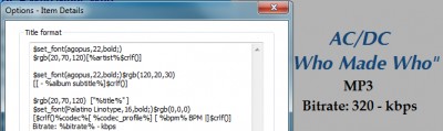

Yaseer:окна item details (подробности) нужно сделать в них разный размер шрифта
Пробовал правой щелкнуть по панельке item details и там Options ? Оконце в сторонку что-бы видеть панель
и меняй значения font. Вот у меня например облегченный вариант, только самое нужное для меня...

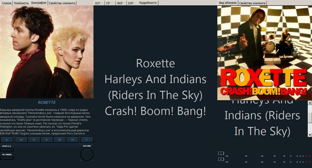

Yaseer, вам vladj всё правильно сказал, только это меню не всегда доступно, в смысле зависит некоторых факторов не буду перечислять, поэтому если нет такого меню заходите по ПКМ в Splitter Settings..., а из сплиттера можно зайти в меню. Я себе такое уже давно организовал для некоторых случаев, так что панель деталей отображается почти на весь экран с размерами шрифта 72, 48 и т.д)))
Сообщение #4 Yaseer » 07.08.2017, 23:08
Спасибо всем! Меню доступно только почему то сначала менялся шрифт в обоих панелях.Теперь получилось.
