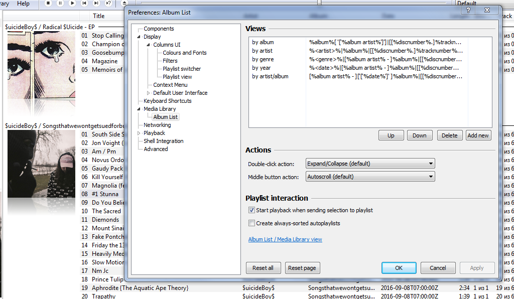

Настройка как запускать в отдельном плейлисте в Preferences, в настройках библиотеки (Media Library), добавь в библиотеку папку с музыкой, все быстро проиндексируется, запускать потом можно будет двойным из панели библиотеки (она у тебя вверху-слева) только сортировку сделай не как на скрине
по альбомам-артистам, а по папкам. В настройке Album List Panel, в General по двойному щелчку поставь не отправить в новый, а создать автоплейлист, ниже галочку на автоотправке, в Advanced поставь галочку на Autoplay on send to playlist. И внизу - справа Apply (т.е. применить).

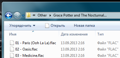

3. Если привыкнешь работать запуская из библиотеки, то ярлыки треков очень редко будешь видеть, но если ассоциации уже заделаны и не нравится эта морда фубаровская, настраивай в винде для нужных форматов нужные иконки. Где это настраивается зависит от Оси. Лично я никогда не настраиваю и у меня в папках с музыкой треки выглядят так...
Сообщение #3 loomp » 15.09.2017, 23:09
чет я не понял, где там галку ставить? отметь на скрине плз

Сообщение #4 vladj » 15.09.2017, 23:35
У тебя на скрине отмечено по двойному клику расширить - свернуть, там поменяй действие на запуск в указанный или автоплейлист. У меня на этой панели нет библиотеки что-бы показать. Имхо на первых порах лучше поюзать сначала русифицированную если несколько слов нет желания запомнить.
Уж на что я вообще не знал английского, но ведь логически понятно, что есть возможность что-то другое поставить в строке, где написано дубле - клик актион дефолт ( умолчание). В этой строчке по маленькому треугольничку и откроется выбор из нескольких опций. Это уже ликбез не по фубару, а вообще по пользованию окнами, программами и их настройке. Add, это добавить, тебе не нужно ибо треки добавятся в существующий, send это отправить и т.д.

Вот если-бы с самого начала у тебя не было галочки на ассоциации, тогда и не появились-бы иконки на треках фубаровские. Ну и я думаю, что нет в фубаре функции замены иконок. Они-же у нас в виндовом проводнике и командует там винда, вот в ней ранее я и видал функцию замены иконок.
В вин 7 у себя я не вижу возможности поставить свои иконки, может это было в ХР или в 8-10...я просто не помню.

loomp:2. можно ли изменить иконки файлов (при асоциации с этим плеером например на стандартные виндовс?)
Странные какие то пожелания, что бы ассоциация была с фубаром а иконки от другого плеера. Сам не пробовал но: иконки находятся в корне каталога фубара в папке icons, размер 32х32 в формате ico. Можно попробовать их заменить если у вас есть подходящий пак иконок и по новой ассоциировать. Перед этим сбросить ассоциацию например на проигрыватель виндовс медиа.
