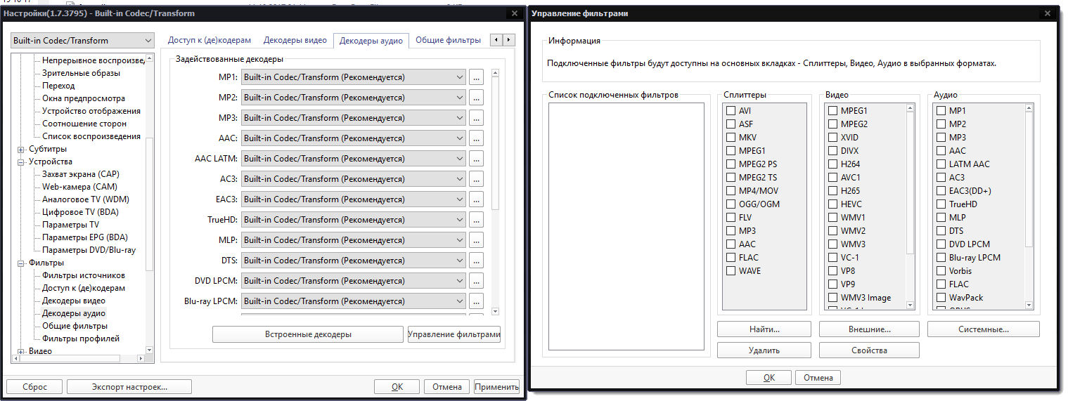

Определенно что-то в этом направлении сделать можно, попробуйте сами и расскажите что получится.
Вот к примеру соответствующие настройки Pot Player'a.
