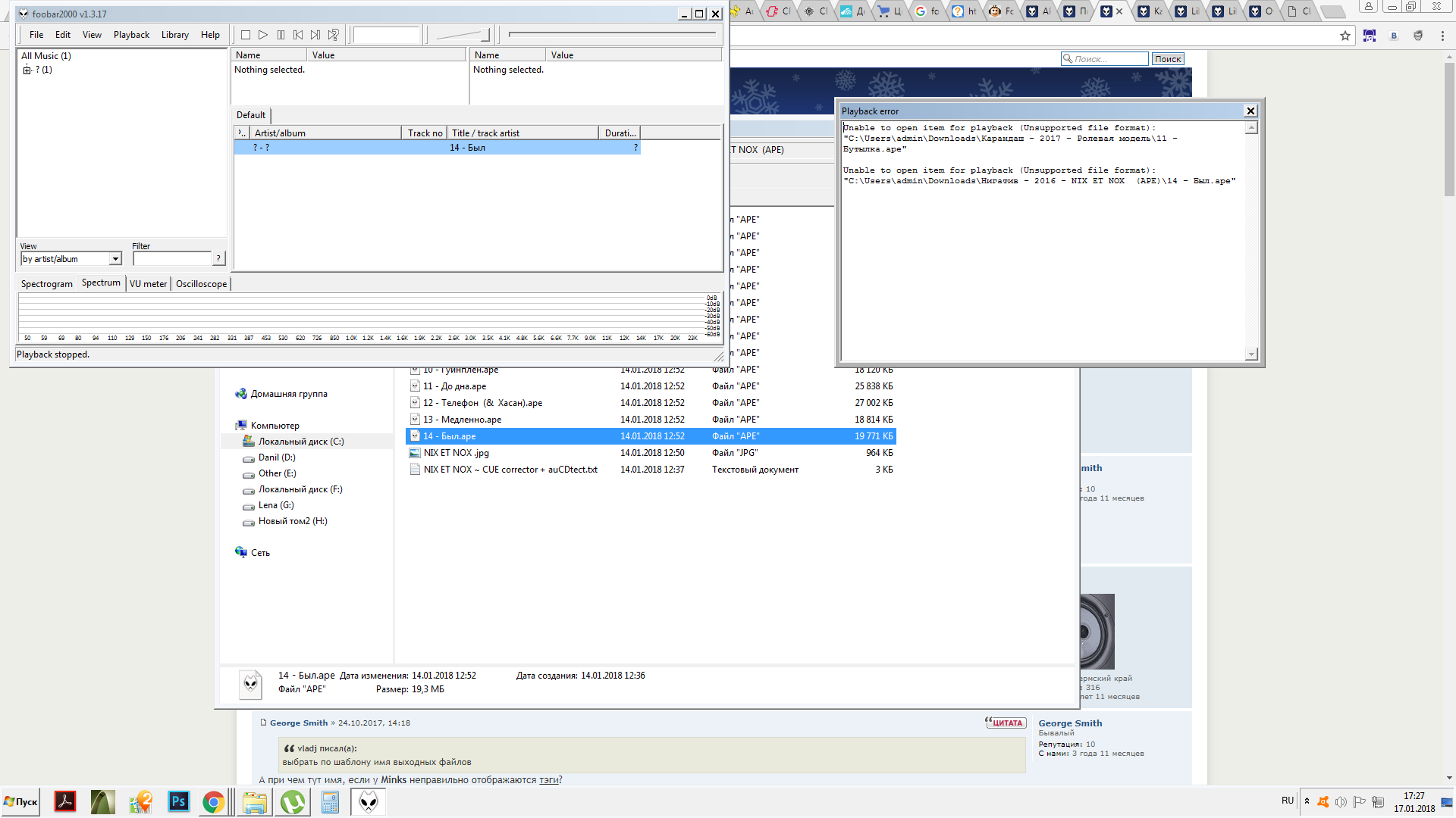

Добрый день.
Вопрос нубский, но все же :help:
Как заставить foobar2000v1.3.17 играть APE и отображать обложки альбомов???
Добавлено спустя 2 минуты 21 секунду:
пример
Добавлено спустя 17 минут 28 секунд:
Ткните ссылочкой хоть как с этим бороться, я понимаю что вопрос не новый :oops:

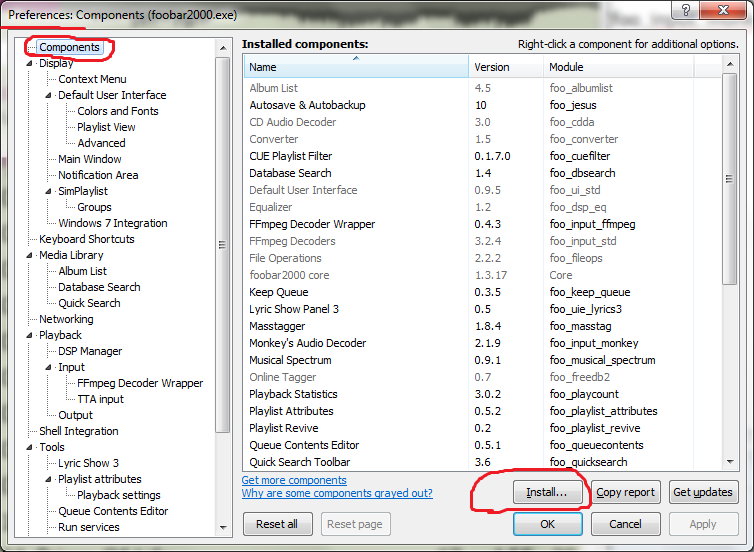

Для АРЕ установить плагин foo_input_monkey. Лучше скачать чью-то сборку, чем начинать со стока, где много что работать не будет из коробки.
Сообщение #3 George Smith » 17.01.2018, 20:32
AFU:играть APE
Скачиваем плагин: http://www.foobar2000.org/components/view/foo_input_monkey
Устанавливаем его. Для установки заходим в настройки, идем сюда и выбираем Install:
Далее указываем путь до скачанного плагина (с расширением *.fb2k-component).
Перезагружаем foobar2000 и все готово.

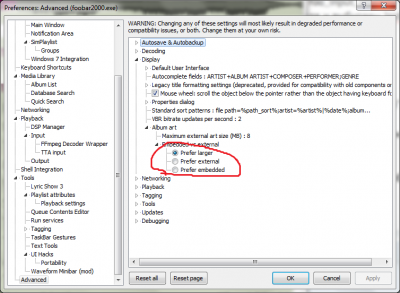

AFU:отображать обложки альбомов
Тут не все так просто. Условно говоря, обложки есть "вшитые" и внешние. "Вшитые" находятся в самом файле и обычно foobar2000 подцепляет их без всяких танцев с бубном.

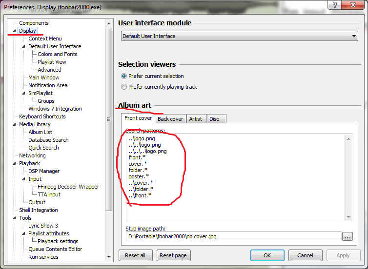

Со внешними сложнее. Переходим сюда. В обведенном красном кружке перечислены маски, по которым foobar2000 ищет внешние обложки. Как видите, у меня много добавлено своих.
Вот решение: либо добавляем свои маски, либо переименовываем свои внешние обложки согласно им.
Да, кстати, эта опция позволяет определить приоритет выбора обложек:
Советую подтянуть английский, без него разбираться в foobar2000 довольно проблематично.
