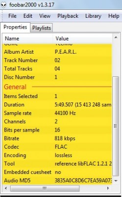

Привет ещё раз. Подскажите возможно ли отредактировать колонку Properties ? Из "Metadata" хочу убрать "disc number". А из "General" - убрать items selected, tool, audio MD5 и другое. Как это сделать?

Demileg, никак - в Selection Properties все прибито гвоздями.

Demileg:Привет ещё раз. Подскажите возможно ли отредактировать колонку Properties ? Из "Metadata" хочу убрать "disc number". А из "General" - убрать items selected, tool, audio MD5 и другое. Как это сделать?
Убрать можно только нарушив исходный код плеера. Оно этого не стоит, тем более по лицензионному соглашению не разрешается.
А что Вам не нравится?
Если у Вас эти теги отображаются где- то в плейлисте, то всегда можно отредактировать скрипт и т. п., чтобы они не отображались.
Я вот например сейчас как раз разбираюсь, чтобы в панели информации, отображалась вся полезная информация, а сортировка в плейлисте была максимально удобной не только по дате выпуска, а ещё по оригинальной, первой дате выпуска релиза, плюс, чтобы учитывался <DISCSUBTITLE> и естественно <DISCNUMBER> / <TOTALDISCS>, <LABEL> / <CATALOGNUMBER> . Если их убрать, у меня в архиве медиатеки будет полный бардак, ибо есть по нескольку копий одного альбома, но разных лейблов и ремастеров всяких.

postED:Demileg, никак - в Selection Properties все прибито гвоздями.
Вообще-то есть 1-н способ - запретить отображать эту колонку,
а после, добавить свою колонку, с необходимыми сведениями
