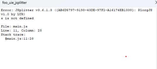

Сообщение #348 Majestyk » 06.03.2024, 11:39
Thanks for the update Spider Monkey mod. Just so you know, version 3.6.1.3 has an intermittent bug. If an error occurs, instead of 'File: Main.js', or some other file, it will be written 'File: D'.
Translation:
Спасибо за обновление Spider Monkey mod. Просто чтобы вы знали, в версии 3.6.1.3 есть периодический баг. Если происходит ошибка, то вместо 'Файл: Main.js', или какой-либо другой файл, будет написано 'File: D'.
Majestyk
С нами: 1 год 10 месяцев
Сообщение #349 LUR » 06.03.2024, 19:07
Majestyk:If an error occurs, instead of 'File: Main.js', or some other file, it will be written 'File: D'.

Сообщение #350 Majestyk » 07.03.2024, 14:20
It does it 50% of the time for me. I assume "D" means D drive, which is where my files are. It's possible it only happens when fb2k is portable. The Spider Monkey mod (non-jsplitter) does not do this and the previous version of JSplitter does not do this.
Chat GPT translation:
Как правило, он делает это в 50% случаев. Я предполагаю, что "D" означает диск D, где находятся мои файлы. Возможно, это происходит только при портативном использовании fb2k. Модуль Spider Monkey (не jsplitter) этого не делает, также как и предыдущая версия JSplitter.

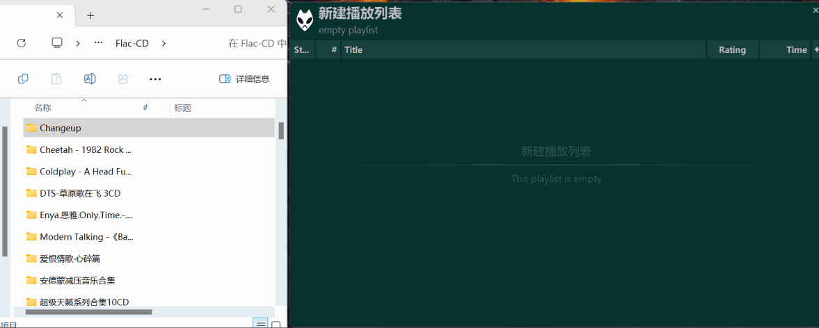

foobar2000_test
Придумал подгрузить скрипт дополнительной командой перемещения изменяемой панели в function on_mouse_lbtn_up после вычисления новых размеров панели, но до команды "отстройки интерфейса" do_layout();. Т.е. добавляя например промежуточную команду с произвольными размерами самой панели album.Move(f_width+5+a_width+5, 0, 300, 300);, получаю плавное отображение панели без мерцания.
Хотя даже если в on_mouse_lbtn_up сделаю команду с задержкой window.SetTimeout(do_layout,300);, все равно мерцает, а через промежуточное движение-нет.
Прошу подсказать, правильно понял, что нужна некоторая задержка перед отрисовкой отображением команд? Если да, может есть способ лучше?
Спасибо!
Aum M
Репутация: 25
Сообщение #357 LUR » 03.04.2024, 02:22
Aum, честно говоря не понял вас. Вы хотите, чтобы ресайз происходил сразу при перетягивании? Ну так у вас будет И положение И ширина панели быстро и постоянно меняться, если речь идет о самой правой панели, и конечно она будет дергаться. Чем не устраивает установка размера при отпускании мыши как в тестовом примере? Если вам нужно отображение самой полоски ресайзера, то возьмите пример с SergPuh.68, он полоску сделал отдельной тонкой панелькой, которая появляется только при нажатии на границу между панелями, и она отображается поверх всех панелей при движении мышкой, а при отпускании исчезает. Надо себе такое в сборку завести, сразу не догадался так сделать.
Сообщение #358 Aum » 03.04.2024, 16:25
LUR, видимо коряво объяснил))
Срабатывание по отпусканию кнопки-устраивает, так и нужно, полоска по сути не важна, так индикатор стрелки есть, но возьму на вооружение идею SergPuh.68. Но страдает перерисовка.
Прошу глянуть видео: первая половина видео-стандартный код, смотрите как дергается правая панель плейлиста при ресайзе/перерисовке и отпускании кнопки мышки. Такое чувство, что отрисовка происходит поэтапно: движение по Х, затем растягивание.
А потом добавляю в код те самые "левые доп. команды передергивания панели" для некоторой задержки и перерисовка становится плавной, без дерганья плейлиста влево или вправо и растягивания, а сразу - чик встала на место нужного размера (все это с маленькой, но не критичной задержкой).
Видео перерисовки на примере тестовой сборки выше
Думаю теперь понятно, и как тут лучше быть, в чем причина и решаемо ли более правильным способом или мой костыль подходит? :smile:
