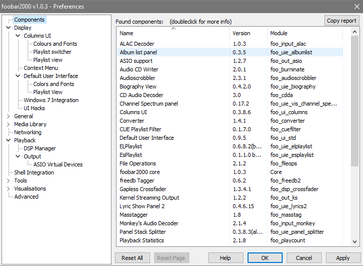

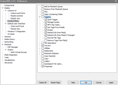

Доброго времени суток.
Пользуюсь древней сборкой от Alex Realist, стиллизованной под WMP. Всё бы хорошо, но не хватает одной очень важной функции — вшивания изображения в аудиофайл. Средь опций tagging этот функционал просто отсутствует. Помогите, пожалуйста, дополнить функционал. И еще — можно эту кнопку добавить сразу при нажатии ПКМ, чтоб не искать через tagging?
И еще — можно ли выпилить при нажатии ПКМ следующее: Operations, Playlists, Grouping, Options?
Я сторонник утилитарности...)
На всякий случай, вот мой клиент: https://yadi.sk/d/PTNxKhsz3TfVLF

1. Для начала обновить foobar2000 до версии 1.3. ... (проверил на 1.3.17), в контекстном меню Тегирование появится данный пункт.
2. Удалить foo_input_alac.dll он входит в состав foobar2000.
3. И кто "накидал" все компоненты в папку components, там должны быть только файлы относящиеся при установке foobar2000, остальные устанавливаюся в user-components.
4. Вместо кнопки можно создать и настроить Клавишу быстрого вызова.

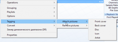

1. Сделал, включил отображение вложения картинки и удаления.
2. После п. 1 — выполнил.
3. Если так сделать, то весь интерфейс слетает. А сделал это сам Alex.
4. Не, мне именно через кликание мышкой надо.
Как минимизировать меню при ПКМ до: Tagging, Convers & Properties?

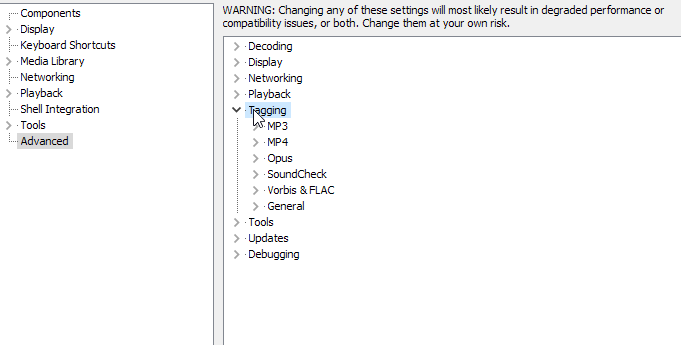

Енто. Что-то я опять намудрил. Пропала опция «Manage Attached Pictures», т.е. окно, которое позволяло видеть/редактировать/удалять, а также экспортировать картинки из музыкального файла. Раньше располагалась в Advanced->Tagging, теперь вообще нету. Есть решение? :zombie:
Ссыль на сборку: https://yadi.sk/d/dVam27ZX7AyY2Q
iPhoneSasuke M
Сообщение #10 Azaza » 12.12.2019, 09:10
В 1.5 нет Manage attached pictures. Работа с картинками теперь через Properties, там вкладка Artwork.
Старый стиль возвращается с помощью плагина.

Сообщение #11 George Smith » 12.12.2019, 10:00
iPhoneSasuke, Вы хотя бы укажите версию foobar.
Azaza правильно говорит - в 1.5 нужно ставить плагин.

Azaza:В 1.5 нет Manage attached pictures. Работа с картинками теперь через Properties, там вкладка Artwork.
О, ужас! Что-то они перемудрили с интерфейсом. Надо бы какого-нибудь русскоязычного контакта в штаб отправить, чтобы доложил, что такая переделка меню настолько народу не зашла, что разработали плагин отката. Я-то думал, только дизайн окна с тегами поменялся, а они вот что еще переделали.
