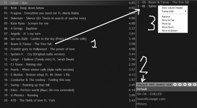

Думаю что нужно в фубар добавить плагины foo keep queue + foo queuecontest (окошко очередности воспроизведения - там можно перемещать как хотите треки)
Там одним кликом можно добавлять треки в очередь воспроизведения (максимум до 63 треков)

похоже не то ((( так или иначе двойное нажатие запускает музыку... Хотя я понял идею. В самом плейлисте который содержит треки в очереди, двойное нажатие не запускает музыку. Это уже хорошо ))

simmons:Думаю что нужно в фубар добавить плагины foo keep queue + foo queuecontest
спасибо за наводку!
Сомневаюсь, что у него получится добавить, ибо morozow-ru пользуется только тем, что имеется по-умолчанию . . .
я уже попытал, работает "вписанное" окно foo queuecontest (Defoult UI)

Трольнул кончно ты меня сильно )))) Я все добавил, это в принципе можно считать решение проблемы. В плейлисте с очередью двойное нажатие музыку не запускает. И это уже хорошо.
