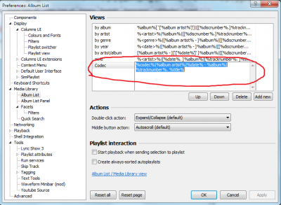

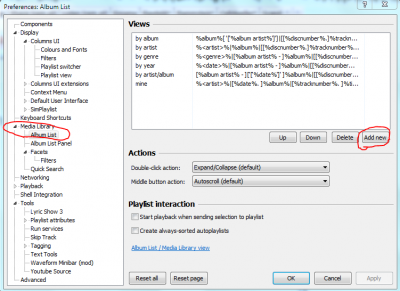

1. Сначала идем в File - Preferences (Ctrl + P), затем вот сюда:
2. Нажимаем на Add new, называем пресет любым именем (к примеру, Codec) и пишем следующую строку:
%codec%|%album artist%|%date% - %album%|%tracknumber%. %title%

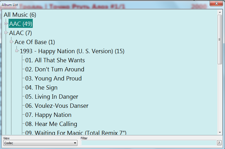

3. Затем включаем Album List и выбираем наш пресет. В результате получится что-то наподобие:
