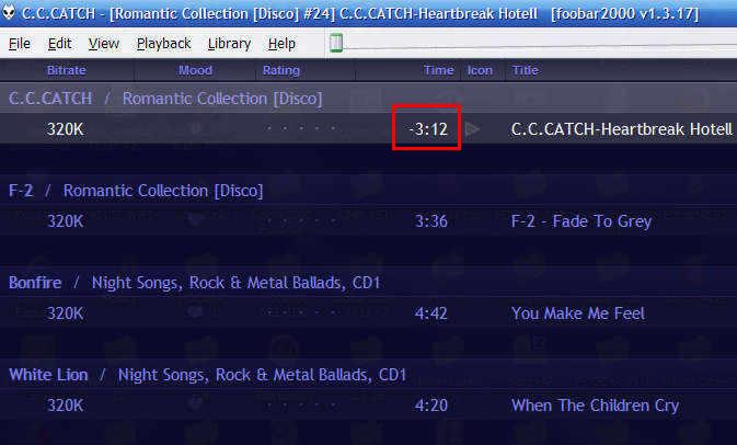

Привет. Как добавить обратный отчёт времени проигрываемого трека?
В разделе "Столбцы" данного дополнения нет. Настройки/Стандартный плейлист/Собственные шаблоны, без понятия что там писать нужно. И это вообще возможно?
(последняя версия программы, не мод с левых сайтов)

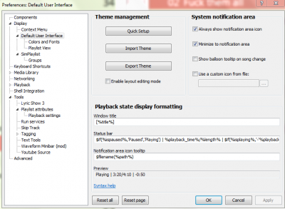

Сообщение #8 George Smith » 12.05.2018, 23:21
Кстати, в SimPlaylist уже есть колонка с обратным отсчетом времени. Вроде, нужно по ней щелкнуть, чтобы переключить режимы отображения.
BMS83, если не хотите заморачиваться с SimPlaylist, скриптами и прочими плагинами, можно добавить строку:
$if(%isplaying%,'-'%playback_time_remaining%,[%length%])
но только не в колонку, а в Status Bar
