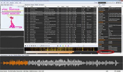

Всех приветствую!
Интересует как поправить отображение рейтинга звездочками в поле Info - Other
В плейлисте как видно рейтинг отображается корректно
Версия foobar2000 v1.4 beta 13
Интерфейс DUI

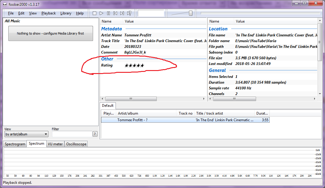

Сообщение #7 George Smith » 01.06.2018, 10:53
custeek, сразу не сообразил спросить: Вы используйте DUI или CUI?
Сообщение #8 custeek » 01.06.2018, 14:43
Интерфейс DUI
Удалил плагин Playback Statistics 3.0.2 и информация из поля Info - Other исчезла, выходит надо править библиотеку данного плагина
Последний раз редактировалось custeek 01.06.2018, 15:25, всего редактировалось 1 раз.
custeek
С нами: 7 лет
Сообщение #9 George Smith » 01.06.2018, 15:24
custeek:Интерфейс DUI
Я у себя на CUI проверял. Сразу не сообразил, что у Вас может быть DUI.
custeek,
custeek:ИЗменение шрифта на Segoe UI так же ничего не дает, а если удалить скрипт вообще и оставить поле просто пустым в поле Custom columns , то в плейлисте поле рейтинга становиться чистым, а в поле инфо так же остаются квадраты
Естественно, Вы же удалили скрипт, который "генерировал" "звездочки". Я имел в виду заменить монстрообразный скрипт на краткую запись %rating_stars_fixed%. Но это для плейлиста.
Панель Info насколько я понял стандартная. На чистом foobar2000 1.3.17 + foo_playcount звездочки спокойно отображаются на Segoe UI.

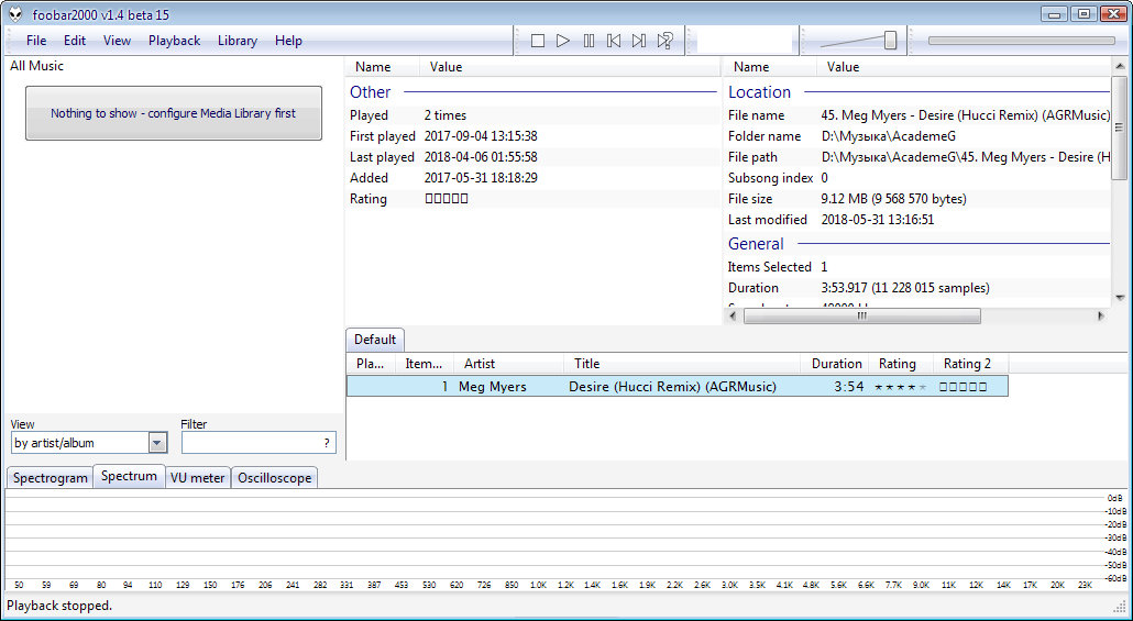

Сообщение #13 custeek » 01.06.2018, 16:49
Вот, установил на рабочий стол чистую портативную версию, закинул плагин статистики и прописал скрипт для поля рейтинга в плейлисте.
Пока был шрифт по умолчанию в плейлисте Segoe UI , тоже отображались квадратики,
поменял на Lucida Sans Unicode вернулись как положено звездочки
Попробовал скрипт %rating_stars_fixed% для новой колонки в плейлисте, Playlist View -> Custom columns - тоже квадратики
