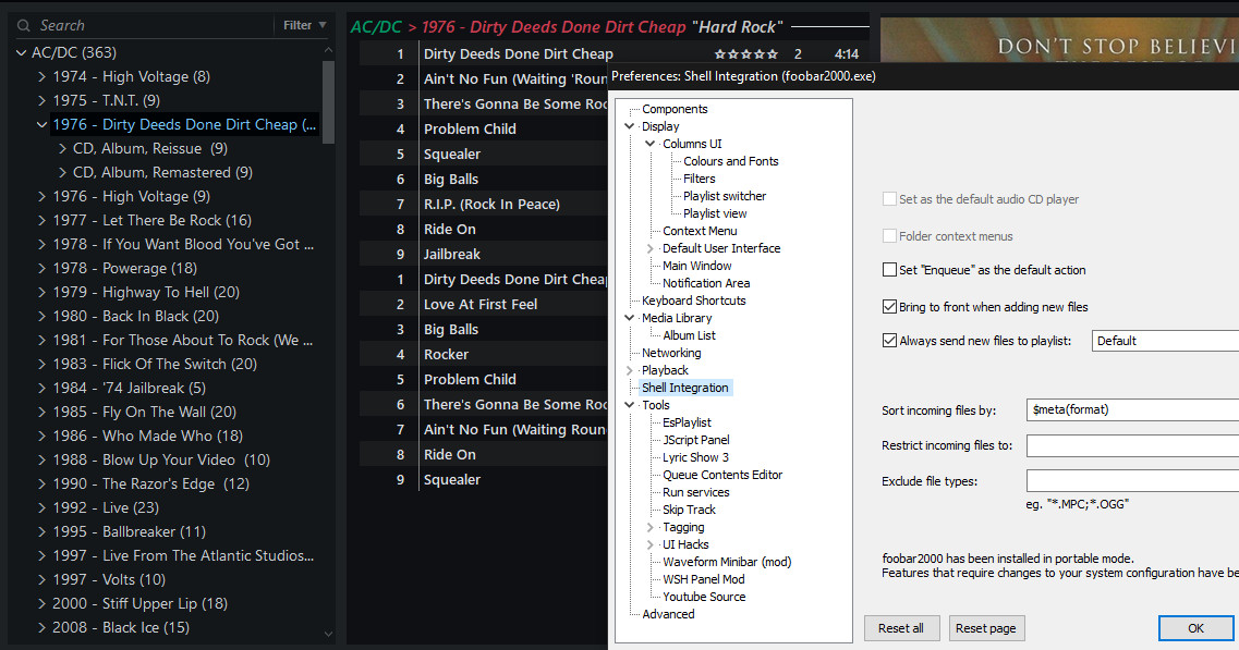

У меня, например в Preferences -> Shell intagration - Sort incoming files прописана глобальная сортировка для всех плейлистов, по тем тегам, которае я обычно заполняю:
$if2($stripprefix(%album artist%),$stripprefix(%artist%))|$if2($if2($if2($year(%originaldate%),$year(%original release date%)),$year(%originalyear%)),$year(%date%))|%album%%discnumber%|%discsubtitle%%path_sort%

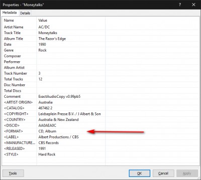

Да так его и обозвал FORMAT :smile: отзывается на $meta(format) :smile:

Например получилось отсортировать в Library Tree а как теперь это сделать в плейлисте (группировке)

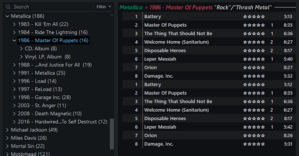

Вот скрин

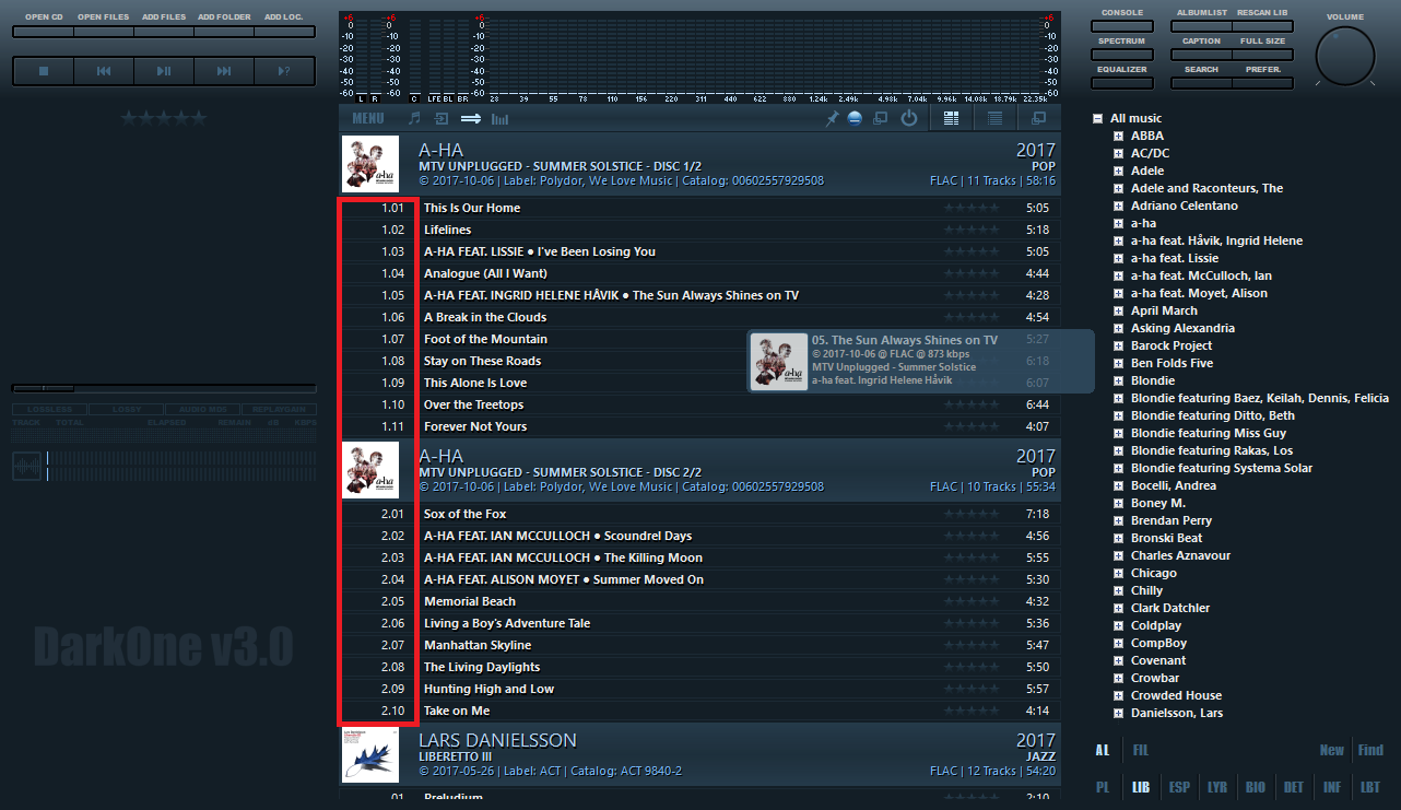

Я вообще не сортирую по номерам дисков, вернее сортирую, но в заголовке его не прописываю, а добавляю к номерам треков номер диска, типа [%discnumber%.]%tracknumber%

megane68, Убрал из кода NG Playlist сортировку по номеру диска и прописал её в sell integration - ничего не происходит, сортировки нет. С $meta(format) результат тоже нулевой.

P.S. У Вас в плейлисте я вижу происходит сортировка, но так как в NG Вы убрали из заголовка $meta(format), то оба альбома объединяются под одним названием.

Я ставил и ваш код, он тоже не работает, по номеру диска не сортирует хотя в коде записано :think:

Это глобальная сортировка, которая работает для всех компонентов, что и подтверждают твои скрины.
А вот то, что ты читаешь мои посты наискосок, я уже третий раз говорю.
Если хочешь, чтобы NG плейлист разделил эти альбомы по заголовку, то пропиши $meta(format) в конце заголовка альбома. Когда формат будет отображаться в заголовке альбома, тогда эти альбомы и разделятся по ним.
А сортировка работает. Если бы не работала, то сначала бы шли два первых трека, потом два вторых, третьих и т. д.
Добавлено спустя 8 минут 8 секунд:
P.S. Если ты посмотришь мой скриншот, то увидишь, что у меня в заголовке альбома (header) прописаны номера каталогов, номера дисков, лейбл + дата первого релиза и дата выпуска. Если бы в заголовке они бы не были прописаны, то глобальная сортировка бы работала, но отображались в ELP они бы под одним заголовком.
