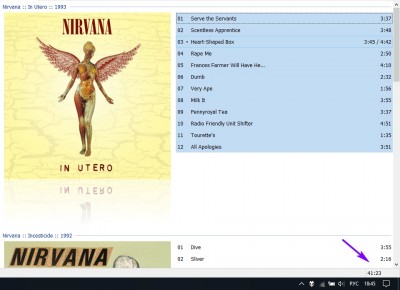

Каким образом в Columns UI можно вывести количество выделенных элементов на панель? Вот сюда:

Бампаю топик. Такое вообще возможно в Columns UI? Странно, что такой очевидной функции нет из коробки :think:

JDillinger:Каким образом в Columns UI можно вывести количество выделенных элементов на панель?
Достаточно включить Панель состояния:
Сообщение #4 JDillinger » 08.11.2018, 23:39
MC Web, действительно, спасибо. Но место в ней используется ужасно: на нижней полосе из информации только общая длина, остальное пространство справа от нее в никуда. Это исправляется как-то? Чтобы в одну полоску отображение сделать

JDillinger:Но место в ней используется ужасно: на нижней полосе из информации только общая длина, остальное пространство справа от нее в никуда. Это исправляется как-то?
Заполнить нижнюю полосу можно используя символ перевода строки $crlf(), но учитывать как это будет смотреться в одной полосе Строки состояния.
Пример Панели и Строки состояния (в Панели показаны одинаковые скрипты через $crlf()):
JDillinger:Чтобы в одну полоску отображение сделать
В одну строку есть и она так и называется Строка состояния, как на Вашем скриншоте.
