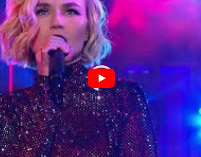

Добрый вечер, джентельмены. Такая проблема, скачал программу (ver.1.4.1) и при прослушивании музыки пропадает воспроизведение плеера на Youtube. Просто не нажимается кнопка Play и крутится вокруг него круг...
Игрался в настройках "Output" переключениями звуковых источников, все равно не помогает, закрываешь плеер - тоже
Появилось это при установке плеера, да и если удалить все будет норм.
При сбросе настроек в Chrome - воспроизведение Youtube работает, но при включении foobar2000 снова такая же беда..
