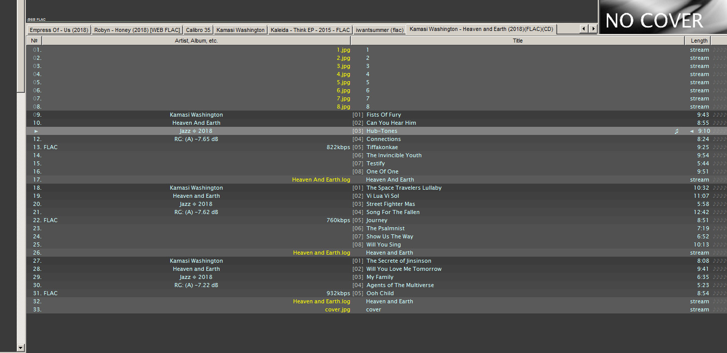

загружает все типы файлов в плейлист, как сделать only music
Сообщение #1 VGR » 24.01.2019, 22:41
Ребята вопрос, вчера обновил свой плеер до 1.4.2 на компе и на ноуте и при закидывании папки с музыкой в плейлист видны все файлы из папки в том числе и jpg log и прочие, бесит жутко...
облазил все настройки,и даже два высших образования мне не помогли решить проблему...
как вернуть настройки чтобы в плейлисте была только музыка?
заранее спасибо!

Сообщение #2 Azaza » 25.01.2019, 20:02
При закидывании именно папок целиком или при закидывании файлов из папок?
Не установлен ли у Вас, случаем, плагин foo_input_dummy?

Сообщение #3 VGR » 28.01.2019, 22:19
при закидывании папки целиком
foo_input_dummy не установлен

Сообщение #4 Azaza » 02.02.2019, 23:29
Добавьте ненужные расширения (в формате *.jpg и разделяя точкой с запятой) в File->Prefernces->Shell Integration->Exclude file types и уберите их из Restrict ingoming files to, если вдруг они там есть. Либо просто укажите только нужные расширения в Restrict ingoming files to.
