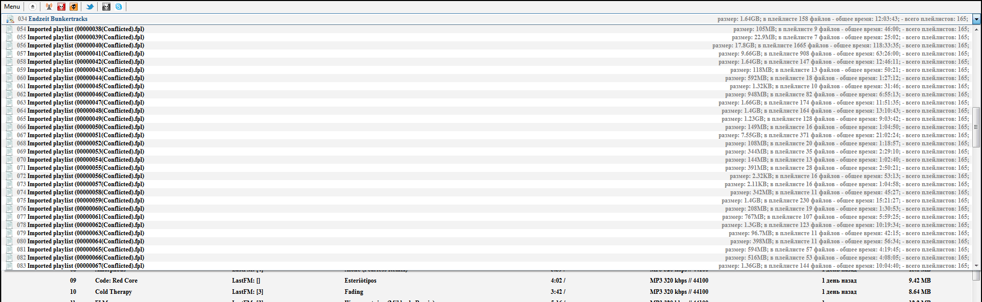

После некорректного завершения работы плеера вижу это:
Пока ничего не трогал на всякий. Сталкиваюсь с таким впервые

Oceanus:Пока ничего не трогал на всякий
Ну а что не трогать - то ? В папке с плейлистами могут лежать их два типа...или они у тебя создаются автоматом при открытии папки какой-либо. Или ты создавал плейлисты самостоятельно, помещая в них то, что нужно и давая названия. Не понятно...по щелчку двойному плейлисты открываются в панели основного плейлиста ? В папке с плейлистами они есть ? Или есть, но пустые. Обычно эта папка всегда перезаписывтся при корректном завершении работы программы. Перезаписывается так-же и медиабиблиотека при каждом выключении. Если плейлисты открываются и воспроизводятся, то просто дать названия им, переименовать. В противном случае создавать по новой.

Oceanus:После некорректного завершения работы плеера вижу это:
в папке со списком плейлистов лежит филе "index.dat" - из него можно попытаться восстановить имена плейлистов,
хотя-бы часть из них . . .
если оные сильно интересны и нужны, то после создания, следовало-бы сохранить нужные/все *.fpl и "index.dat" в
в другом месте несистемного винта, включая филе конфигов фу, это: theme.fth; в папке "configuration" - Core.cfg
и shared.dll - найти их труда немного надо.

vladj:Ну а что не трогать - то ? В папке с плейлистами могут лежать их два типа...или они у тебя создаются автоматом при открытии папки какой-либо. Или ты создавал плейлисты самостоятельно, помещая в них то, что нужно и давая названия. Не понятно...по щелчку двойному плейлисты открываются в панели основного плейлиста ? В папке с плейлистами они есть ? Или есть, но пустые. Обычно эта папка всегда перезаписывтся при корректном завершении работы программы. Перезаписывается так-же и медиабиблиотека при каждом выключении. Если плейлисты открываются и воспроизводятся, то просто дать названия им, переименовать. В противном случае создавать по новой.
создавались, в основном, перетаскиванием. Редкие составлялись. Не открываются никак, в папке они есть, размер имеют все
Nikolaich:в папке со списком плейлистов лежит филе "index.dat" - из него можно попытаться восстановить имена плейлистов,
спасибо, теперь научен. Интересно, конечно, что так повлияло на плейлисты. За все время использования Foobar впервые выдал мне такое

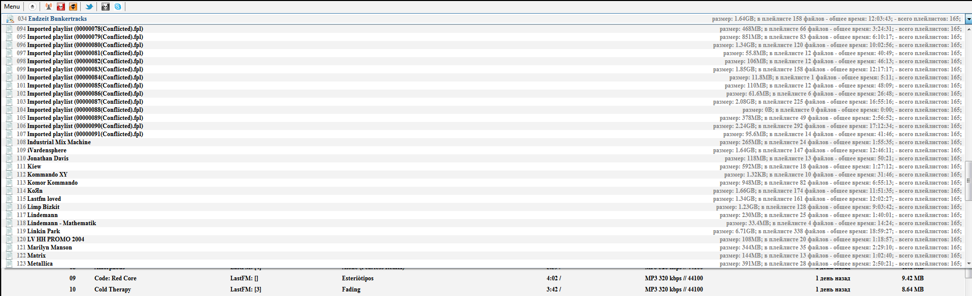

Сообщение #6 t830x » 31.01.2019, 14:13
У меня нечто похожее, такие плейлисты + нормальные с нормальными названиями
