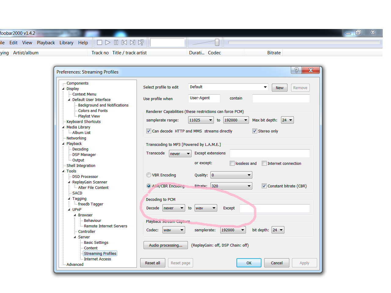

В настройках сетевого рендера менял конвертацию в PCM по всякому. Все равно выдает PCM -WAV.

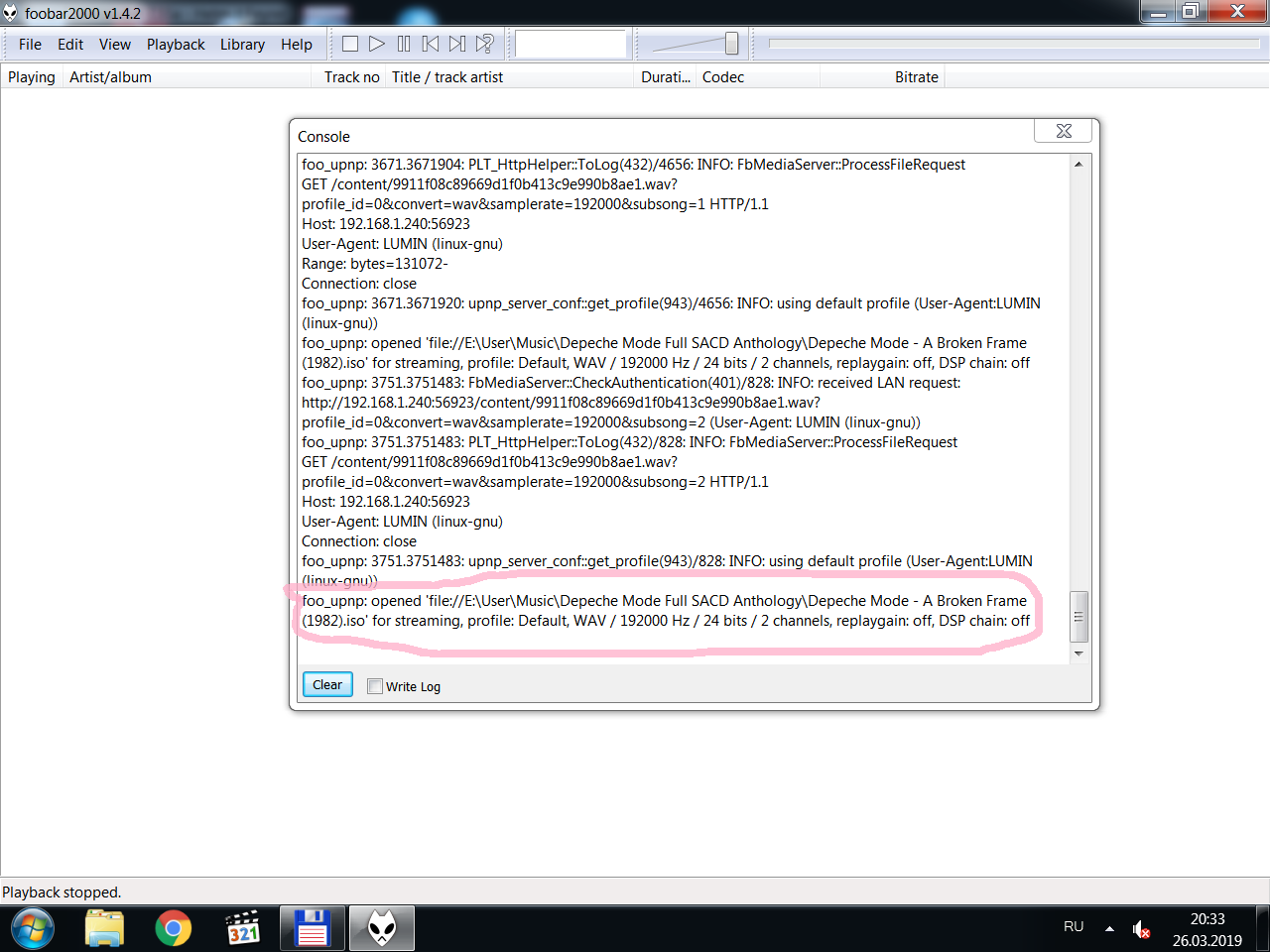

У меня музыка лежит в папке на компе. На нем же запущен Foobar. А играть я хочу на цапе, подключенным по сети. Папка у меня так и прописана. Все в ней видится, играется но только через конвертацию в PCM - WAV.

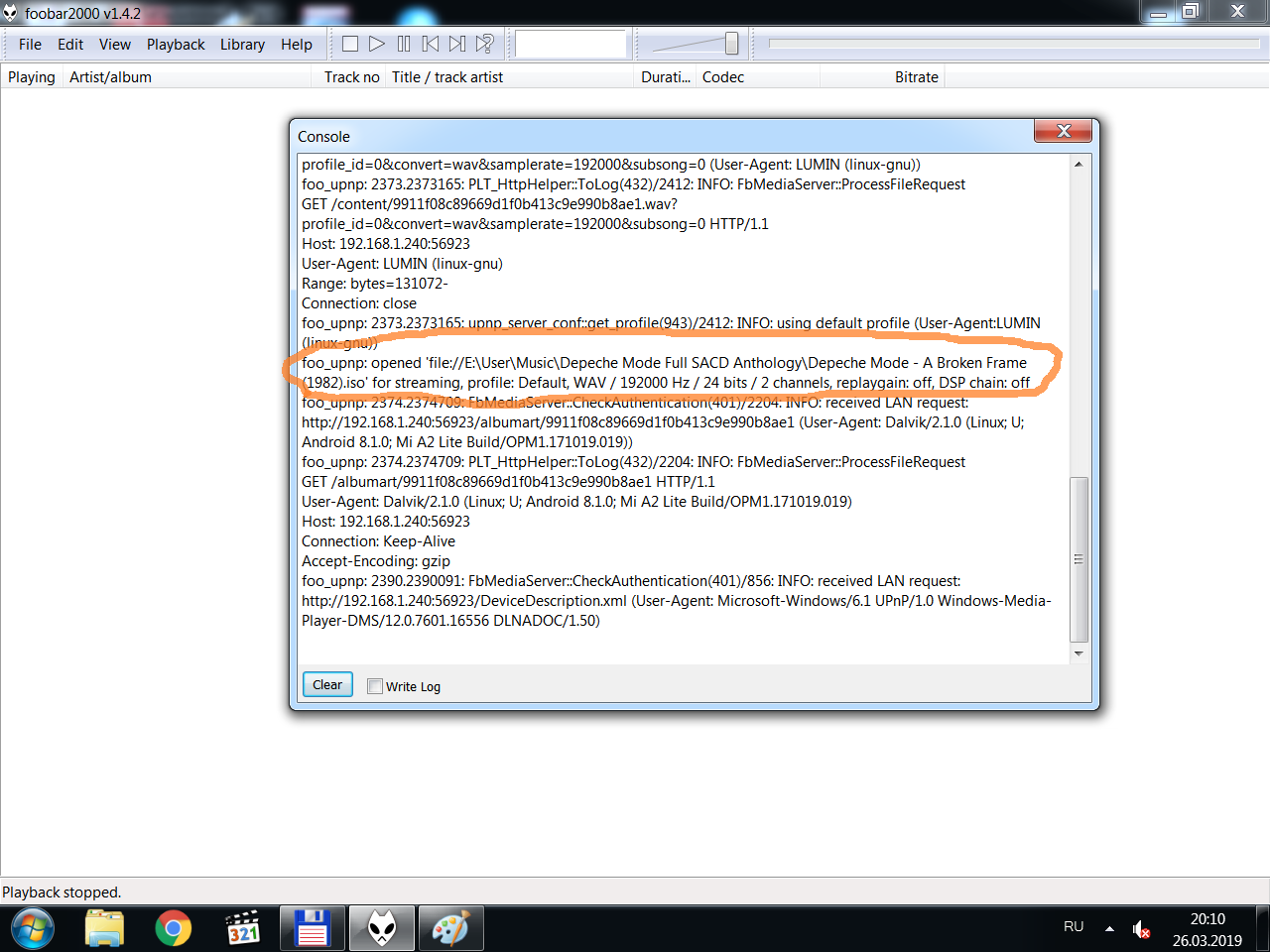

Если выбрать для вывода output UPnP: Teac (мое устройство) и запустить воспроизведение в Foobar то на цап идет DSD без конвертации.
Если загрузить альбом через управлялку в смартфоне с сервера то идет конвертация в WAV.
Такое впечатление что настройка конвертации у меня не работает. Может кто нибудь проверить?

Приложение родное HR streamer, Lumin, babl. Все одинаково. Конвертит в WAV. Попробую родное Foobar овское. Я тут обнаружил в дополнительных настройках что foobar2000audiostream оказывается выводится тоже через WAV/LPCM. Однако цапа при проигрывании этого стрима пишет DSD. Фиг разберешься. При загрузке через управлялку только PCM(WAV). На настройку в кружочке из последнего скрина ни как не реагирует. Один фиг PCM.
