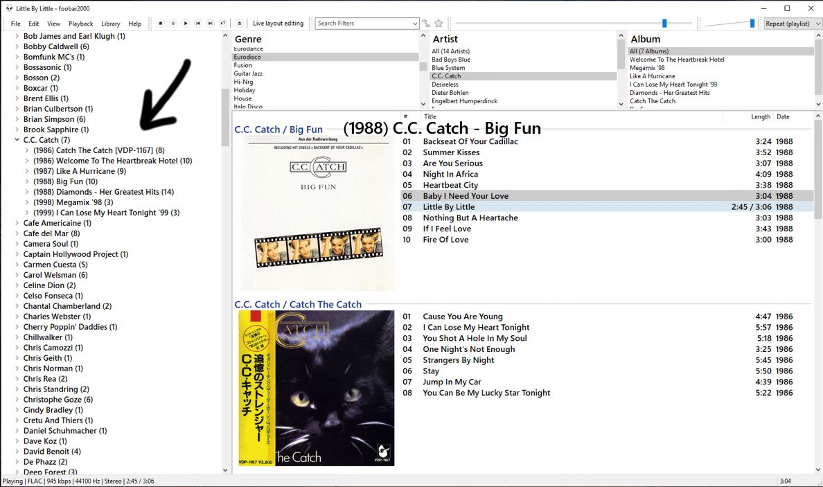

Columns UI - Playlist View правка скрипта
Сообщение #1 Nitebird » 17.03.2019, 14:25
Всем доброго времени! Замучался уже настраивать заголовок альбома в плейлисте - не могу сделать так, как мне нужно. А нужно мне, чтобы сначала был прописан год издания альбома, как это сделано в папках. Тогда и сортировка будет правильной - от ранних до последних по году издания. В тэгах вся эта информация есть. Нужно, как на скриншоте:

По этой ссылке http://wiki.hydrogenaud.io/index.php?title=Foobar ... erence#Time_and_date_functions есть кое-что на эту тему. Конкретно мою проблему решил скрипт %album artist% / %directoryname%.

Nitebird:Нужно, как на скриншоте
Если у вас NGPlaylist, то прописываете группировку в
File > Preferenses > Playlist View > Grouping
У меня выглядит так :
$rgb(0,0,0)[ %album artist%][ $char(8212) %date%][ $char(8212) %album%][ $char(8212) %discnumber%/%totaldiscs%]
