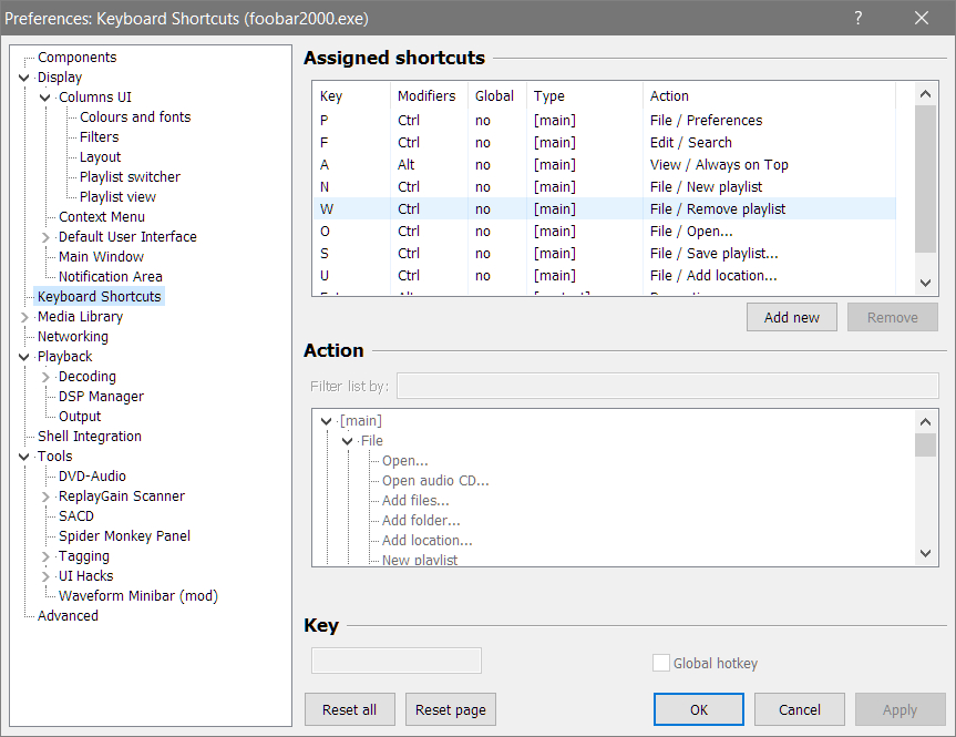

Сообщение #9 macarych » 08.07.2019, 19:19
SergPuh.68:В ручную что ли прописывать?
йес ич из)
А как правильно прописать подсмотреть в настройках, в секции шорткатов

Сообщение #15 AHAPXICT » 08.07.2019, 23:09
SergPuh.68:Может кому пригодится,команды должны выглядеть так:
В своё время у меня тоже были были мозговые бури в случаях когда не находилось решение или по какой-то причине (из за ошибки пропуск скобок или запятой) правильная строка кода не работала)) Позже успокоился и начал использовать шпаргалки которые всегда под рукой. И да, для примера необязательно приводить всю строку, тем более там всё равно нечего не понятно)))
По поиску команд:
Первый способ как описал macarych в сообщении выше, сам с него начинаю если необходимо добавить/проверить функцию.
Второй способ прямо в сплиттере на вкладке Script есть выпадающее меню и кнопка list там, как правило, отображаются все доступные команды основного и контекстного меню. Что проще, можно сразу в скрипт вставлять/заменять.
