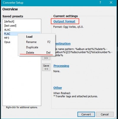

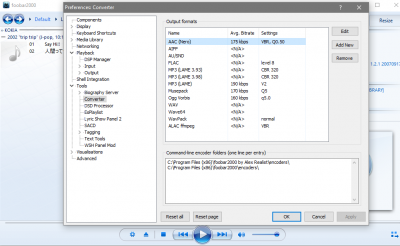

Всем доброго времени суток.
Решил, что нет смысла хранить те пресеты для конвертации, которыми в принципе никогда не пользуюсь.
Хочу оставить только самые нужные. Но как удалить лишние? Где они хранятся? У себя в интерфейсе не нашел соответствующих рычагов.
iPhoneSasuke M
Сообщение #2 evil » 23.07.2019, 13:45
Кнопка Delete сверху
evil M

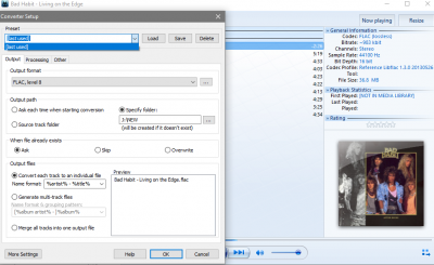

Сообщение #3 iPhoneSasuke » 23.07.2019, 14:17
Не то.
iPhoneSasuke M

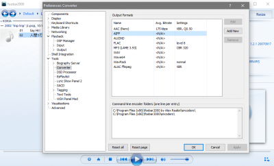

Сообщение #4 LUR » 23.07.2019, 15:05
Свои так:
Встроенные так:
Репутация: 407

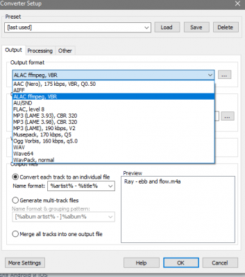

Сообщение #5 iPhoneSasuke » 23.07.2019, 21:47
Спасибо, теперь разобрался!
Но как быть с теми, которые программа не дает удалить?
iPhoneSasuke M

Сообщение #7 Dimmel77 » 24.07.2019, 17:45
Идей не будет т.к 4 неудаляемых пресета конвертера ,скорей всего вшиты в исполняемый файл foobar2000.exe.Ковыряй там. имхо!
Dimmel77 M
