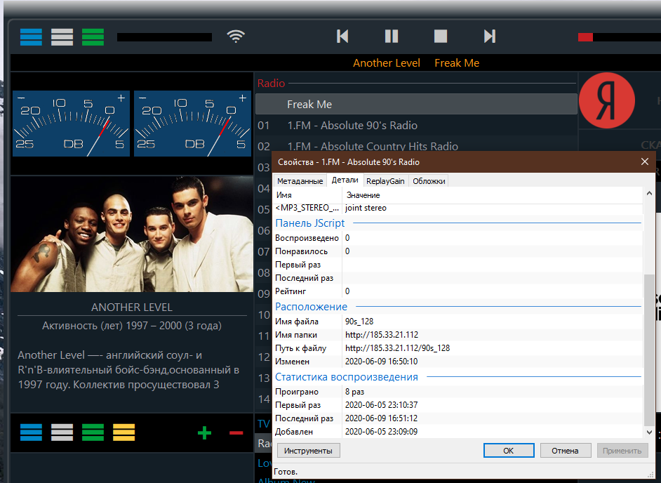

SergPuh.68, привет.
Плейлисты TV и Radio FM в данной сборке работают.
По поводу скрипта Биографии от kgena_ua и
Почему то не определяет АРТИСТ из Radio FM.tags
там адреса потока "не той конструкции" - не поступает динамическая информация об Исполнителе, поэтому скрипту нечего определять.
Для примера, если взять из Radio FM.tags:
1.FM - Absolute 90's Radio --> http://sc1c-sjc.1.fm:7036/
и вставить для воспроизведения, то не получим никакой информации
Если заменим адрес на:
1.FM - Absolute 90's Radio --> http://185.33.21.112/90s_128
то всё будет замечательно (из плейлистов kutuzof).
Сообщение #9 SergPuh.68 » 09.06.2020, 17:31
Даже если поменять ссылки вида:
на ссылки вида:
ARTIST всё равно не определяется (скрипт Biography, albums, title, similar artist info.www.last.fm mod Rus (WSH - JS))
При этом все остальные компоненты сборки (лирика,текстовые функции,Item details и др.) ARTIST определяют и выводят информацию при любых видах ссылки на поток.
Если поставить любую другую версию Биографии от разных авторов и для разных компонентов всё работает с .TAGS
Как я понимаю нужно что то поменять в самом скрипте,пока не разобрался.
С нами: 6 лет 6 месяцев
Сообщение #10 kutuzof » 09.06.2020, 17:54
SergPuh.68:ARTIST всё равно не определяется (скрипт Biography, albums, title, similar artist info.www.last.fm mod Rus (WSH - JS))
Сообщение #11 MC Web » 09.06.2020, 18:36
SergPuh.68, извиняюсь, ввёл в заблуждение, т.к. проверял на своей сборке с определенными настройками foo_youtube.
Оба адреса отображают динамическую информацию, проверил на твоей сборке со скриптом Biography, albums, title, similar artist info.www.last.fm mod Rus (WSH - JS) - kutuzof уже показал.
Проверял оба адреса путем добавления (без m-TAGS) - всё показывает. Значит причина в нем, т.к. им не пользуюсь, придется искать самостоятельно...
Сообщение #12 SergPuh.68 » 09.06.2020, 20:13
Не знаю как у kutuzof получилось у меня при любых условиях такая история
Рядом есть скрипт "Last.fm Bio" он же определяет Исполнителя и отображает и ему всё равно какого типа ссылки и как загружены и всё равно какого формата плейлист.Буду разбираться.

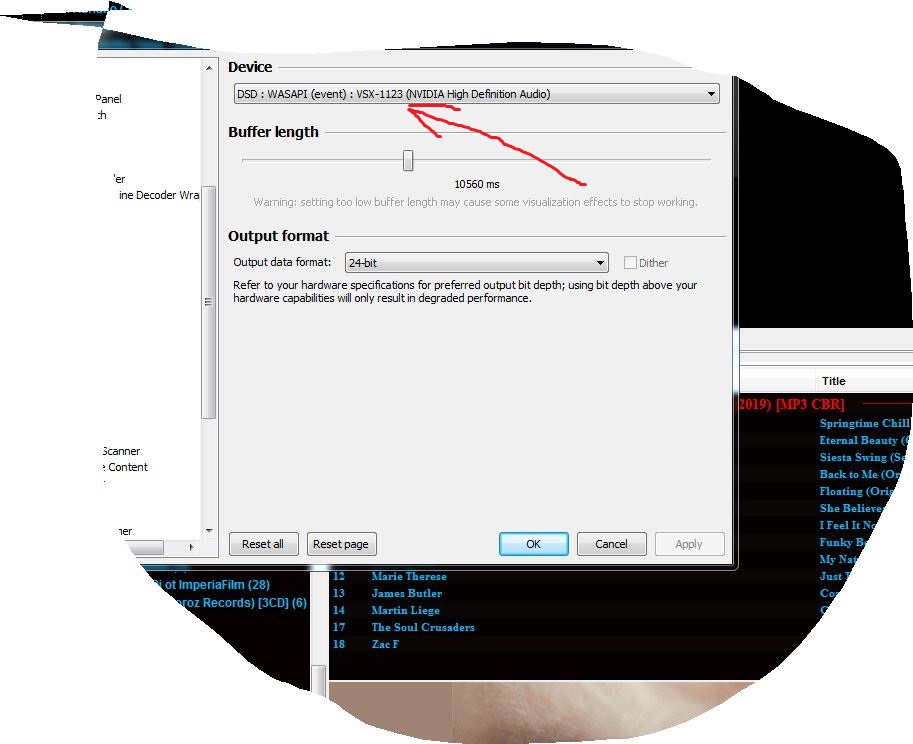

Почему то звук, по сравнению с другими пару сборок тихий.
epic72
Сообщение #14 SergPuh.68 » 10.06.2020, 07:59
epic72, скорей всего нужно поиграться с настройками вывода звука.Версии WASAPI стоят разные.Может поменяли что в DSP Manager? лимиты,предусиление.
Сообщение #15 epic72 » 10.06.2020, 16:29
SergPuh.68, У вас нет в сборке этого параметра?
epic72
Сообщение #16 SergPuh.68 » 10.06.2020, 16:45
epic72, не совсем понятно про какие сборки идёт речь?какая тише,какие громче?Последняя сборка русифицированая,там стоят совсем другие компоненты.Если вы пользуетесь WASAPI установите последнюю версию с оф сайта.Железо у нас разное параметры будут разные.
Сообщение #17 Azaza » 10.06.2020, 19:22
epic72, в сборке включён ReplayGain. А у Вас, видимо, файлы с тегами RepayGain. Отключается в разделе настроек Playback (Воспроизведение).
Репутация: 436
Сообщение #18 epic72 » 10.06.2020, 20:27
SergPuh.68, Обновил компонент WASAPI , всё стало нормально, благодарю.

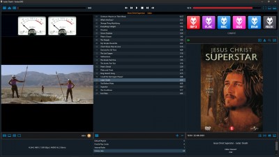

Скажите, а на нём можно, как то видео просматривать, фильмы скаченные на компьютер?
epic72
Сообщение #19 SergPuh.68 » 10.06.2020, 20:46
epic72:Скажите, а на нём можно, как то видео просматривать, фильмы скаченные на компьютер?
Можно,открывайте видео и смотрите если конечно формат скачанного видео поддерживается.Можно смотреть и все фильмы что есть на YouTube скачивая или не скачивая.Пользуйтесь поиском встроенным в сборку.
Сообщение #20 epic72 » 11.06.2020, 04:21
SergPuh.68, Всё понял, а как то можно растягивать изображение , а то при воспроизведении фильмов, рамки сверху,
epic72
