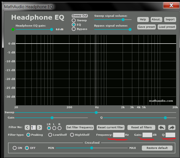

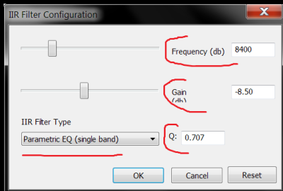

Так узри же возможность настройки частоты, добротности и "db" в DSP Mathaudio Headphone EQ и в DSP IIR filter.

IIR filter
