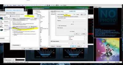

снимок

Сообщение #7 Azaza » 31.10.2019, 02:33

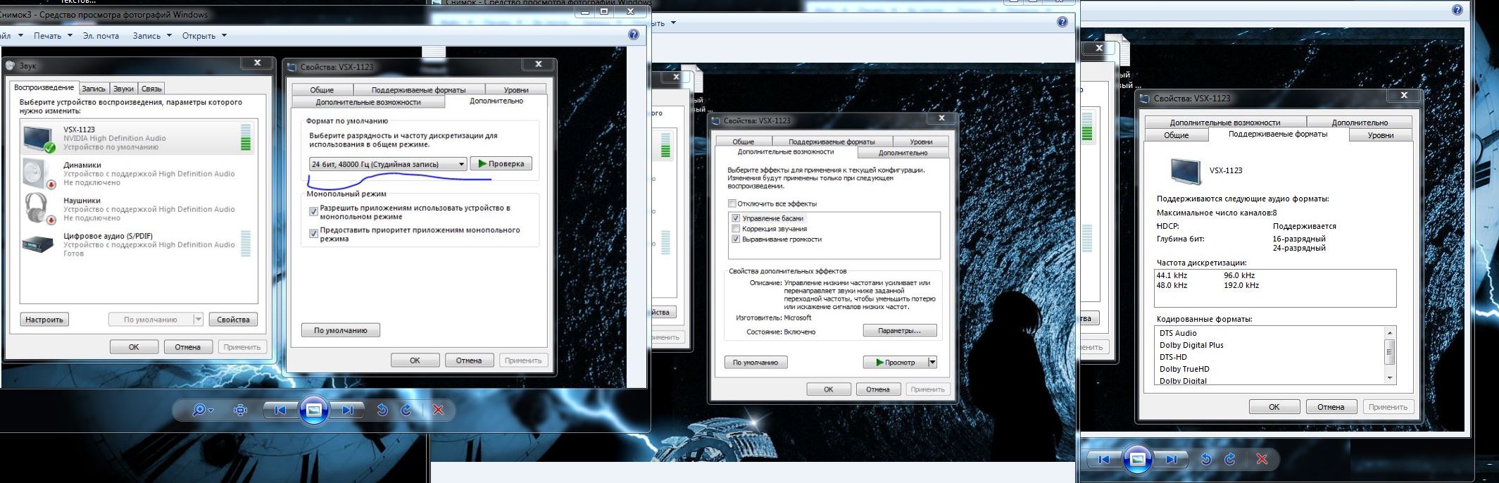

vladj, Нету hdmi на материнке. На ресивер идут такие настройки , если снять галки, звук честно говоря,
портится, может конечно громкость падает, но вот именно так, намного лучше звучание. На ресивере горит РСМ,
что с галками, что без них. фото ниже.

Сообщение #9 Azaza » 31.10.2019, 05:05
Репутация: 432
Сообщение #10 vladj » 31.10.2019, 14:08
epic721:А, как-то поподробнее можно
Ага, со скринами уже понятней. Вот смотри... при выводе по wasapi то, что у тебя подчёркнуто (24/48000) роли совершенно не играет, т.к. ниже стоят галочки на монопольном режиме. При нормальных настройках даже если там 16/44100, на ресивер спокойно пройдёт стерео 24/192000. В монопольном режиме эта часть микшера обойдётся стороной. Смотрим на скрине правей... очень грубая ошибка что не поставлена галочка на отключение эффектов. С тембром, подгоняя под комнату звучание, работай только на ресивере.
В фубаре должен быть вывод установлен wasapi *название ресивера*- nvidia.
Если не заработает правильно, тогда уже ресэмплер, вывод не "сырого" звука в пасстру, а программная обработка плагином в фубаре. У тебя ещё нет скрина с настройками вывода в панели управления видеокартой, там нужно поискать вывод звука "сырым", отключив всякие эффекты, эквалайзер и проч фигню.
В идеале при выводе по wasapi в монопольном режиме на ресивер автоматом пробросится напрямую любой звук без ресэмплеров...от стерео 16/4410, до многоканала 24/96000. На крайняк ещё отпишу, что вывод по wasapi через hdmi не предусмотрен в системе ХР, только начиная с вин 7 всё это работает.

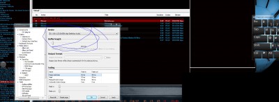

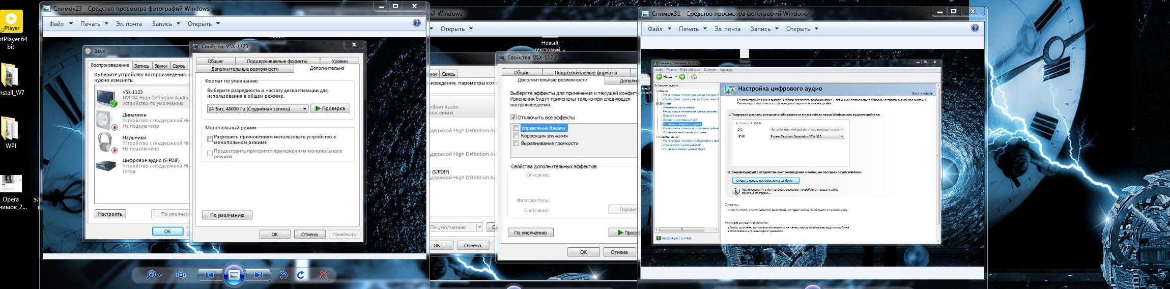

Сообщение #11 epic721 » 31.10.2019, 18:36
vladj, Привет всем.
Вообщем настр. как ты говоришь. вот так , правильно? фото ниже.
foobar при таких настр. выдаёт такое unrecoverable playback error: exclusive mode not allowed - неустранимая ошибка воспроизведения исключительный режим не разрешен.
При таких настр. звук только через DS, в остальных выдает ошибку "Unrecoverable playback error: Exclusive mode not allowed"
в панели управления nvidea кроме этого, ничего нет .

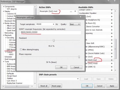

Ещё вопрос, если в настр.видеокарты стоит режим см.фото, то этот параметр должен совпадать с ресемплером? у меня dsp manager стоит первый
Graphic egualaizer, так можно или их поменять местами?

Сообщение #14 vladj » 01.11.2019, 17:57
Я с ресэмплерами дел никогда не имел, звук только сырым выгоняю. Английского не знаю, но можно ведь в онлайн переводчике несколько слов посмотреть...target - задание, конечный, запланированный, у тебя 48000.
Ниже dont, это не, значит не ресэмплировать указанные частоты. Если например уберёшь 192000 и запустишь такой формат, он у тебя будет ресэмплится до назначенных 48000. И т.д.

Сообщение #15 Azaza » 01.11.2019, 18:09
epic721:если в настр.видеокарты стоит режим см.фото, то этот параметр должен совпадать с ресемплером?
При выводе через WASAPI не имеет значения. Если в Target samplerate ставишь 48000, то в строку "Don't resample..." имеет смысл добавить 44100.
epic721:у меня dsp manager стоит первый Graphic egualaizer, так можно или их поменять местами?
Можно и так.
