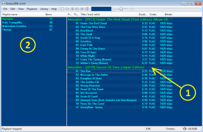

Здравствуйте!
У меня два вопроса (на скрине показаны цыфрами) по настройке интерфейса стандартной (чистой) версии Foobar'а:
1) Можно ли добавить в этом месте общее время альбома? Как здесь сделано, правда там сторонняя сборка а мне надо в стандартной официальной версии.
2) Можно ли чтобы плэйлисты в списке автоматически сортировались по алфавиту (имена у них по исполнителю)?
И ещё, можно ли сделать так, чтобы плэйлисты в таком списке переключались по одному нажатию мышкой, также как плэйлисты в виде закладок? Либо чтобы они были в виде закладок но расположены вертикальным списком по алфавиту?
Fuego
Сообщение #2 George Smith » 17.11.2019, 09:35
Здравствуйте!
Fuego:Можно ли добавить в этом месте общее время альбома?
В стандартном плейлисте Default UI - нет. Если Вам эта функция необходима, то советую установить SimPlaylist. Он позволяет реализовать данную функцию.
Fuego:Можно ли чтобы плэйлисты в списке автоматически сортировались по алфавиту (имена у них по исполнителю)?
Насколько мне известно - нет.
Fuego:И ещё, можно ли сделать так, чтобы плэйлисты в таком списке переключались по одному нажатию мышкой, также как плэйлисты в виде закладок?
В стандартном Playlist View - нет. Как вариант, можно установить плагин Playlist Organizer. В нем можно настроить переключение по 1 щелчку.
В общем, суть такова, что без установки дополнительных плагинов реализовать запрашиваемый Вами функционал на стандартной версии не представляется возможным.
