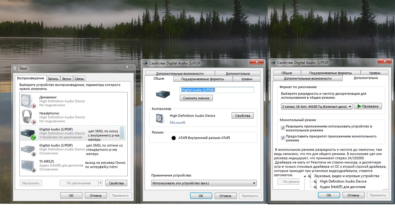

Velkom:меня смущает 3 пункт по "Дополнительно" - правильно ли я это выставил?
Буфер выставляю от 180 до 700 (не больше), на минимуме при 50 миллисекундах рвётся звук при перемотке, остальное на скрине ниже

Velkom:А почему у Вас на скринах 16/44000?
Так я-ж на скрине прямо написал про это... в монопольном режиме микшер винды обходится стороной потому и настройки эти не в работе. На выход идёт "сырой" поток аудио (RAW) или ещё говорят в пасстру. В моём цапе есть индикация светодиодная частоты (как впрочем и на дисплее ресивера прицепленном по hdmi)/ Если у тебя нет индикации, то всё-равно не волнуйся, если заявлена работа твоего цапа на 24/192000, то и получит он такой поток, и преобразует в аналог. В монопольном режиме можно вообще держать DSP пустым, не нужны ресэмплеры и прочая фигня. У меня в DSP только foo_input_dvda присутствует что-бы видеть образы-исошники дисков DVD-Audio. Ну и появляется возможность вручную прописать названия треков и т.д. и всё это прописанное будет сохранено во вновь созданной автоматом папке в корне фубара при его перезапуске или выключении. Всё-таки приятней видеть при открытии такого исошника исполнителя альбома, названия альбома и треков.

vladj:Так я-ж на скрине прямо написал про это... в монопольном режиме микшер винды................
Я вообще затуп. Меня знаете, что сбило...на первом скрине где устройство - у вас подписано "цап устройство по коксу...и тд и тп"....
Я подумал, что у Вас каким-то образом реально в винде так прописывает. Я подофигел, но не стал вдаваться в подробности...На третим уже тупо лишь в настройку смотрел)...
