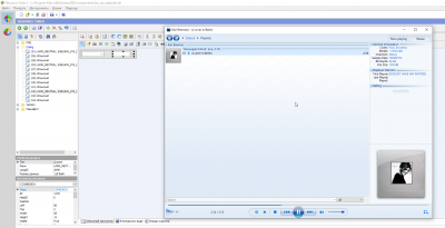

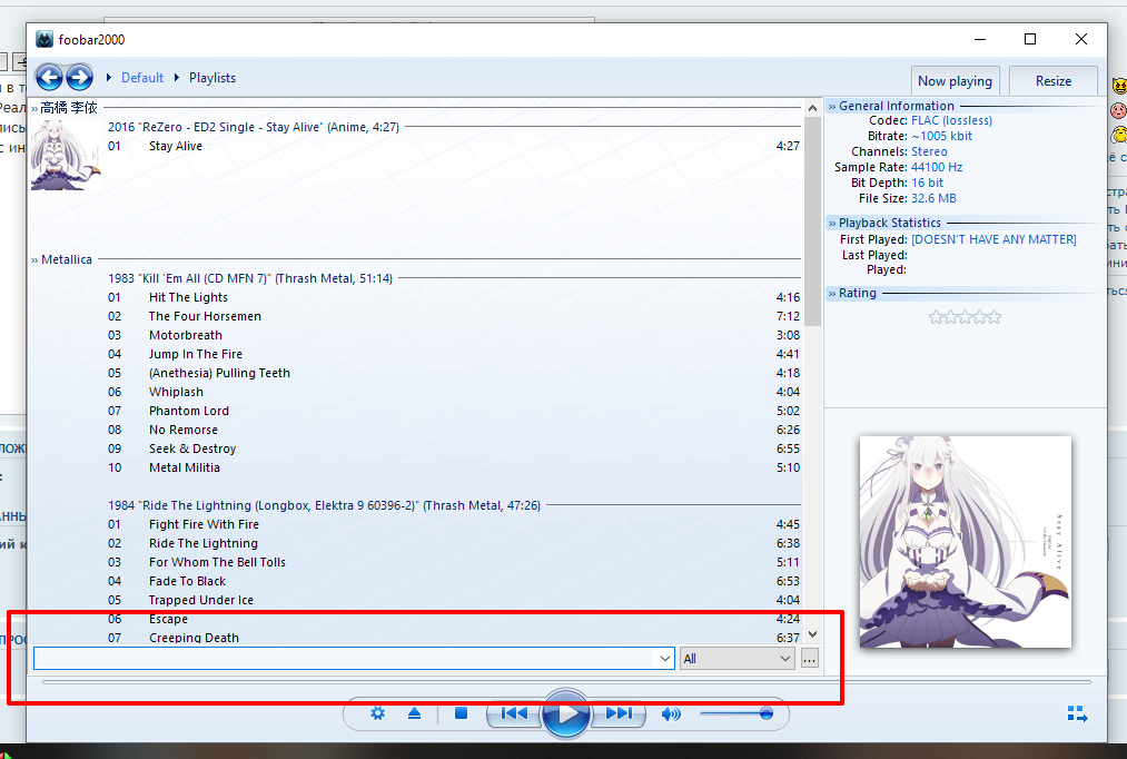

Облегчаю и в то же время осовременниваю свою сборку. Шастал по форуму и увидел страничку от LUR, где были выложены свежие версии общих плагинов. Реально полезным оказался один — foo_uie_esplaylist. Он добавил строку поиска, штука безумно удобная. Только есть нюанс: по цветовой гамме не очень вписывается в мою тему: если у меня она в основном голубая, то тут с какими-то отливами зеленого. Как это дело перекрасить, чтоб органически сливалось с интерфейсом?
Добавлено спустя 58 минут 31 секунду:
P.S. Ну и попутно — как правильно передвигать элементы интерфейса? Я удалил кубик с ... потому, что подразумевается, что эта строка должна быть неотключаемой. Убрал кубик, передвинул выпадающий список к краю, а получается так, что под кубик всё равно место осталось. Чтобы переместить так, чтобы в интерфейсе фубара всё смотрелось как надо, нужно в этом редакторе переместить выпадающий список за пределы поля — работает, но я понимаю, что это неправильно)
P.P.S. И как в районе выпадающего списка вообще запретить (сделать неактивным) реагирование на нажатие ПКМ?

iPhoneSasuke:Чтобы переместить так, чтобы в интерфейсе фубара всё смотрелось как надо
Ну это же ... Короче, поймите, не каждая программа жаждет одного и того же расположения элементов интерфейса, которые заложены в ресурсах. Она может сделать с этими кнопками что угодно, а то и вовсе генерировать их налету. Так что вы делаете все правильно, но код программы может делать, что захочет. И это неисправимо (возможно только с большим трудом и за большие деньги).

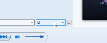

LUR:не каждая программа жаждет одного и того же расположения элементов интерфейса, которые заложены в ресурсах
Я поспешил с заявлением, что от упоротого перемещения встанет на место. Нет, всё равно выпадающее меню не может наехать на место кубика, как бы я ни сдвигал его влево или не увеличивал ширину. Могу хоть наложить кнопки одну на другую — всё равно они будут жестко зафиксированы относительно друг друга и держаться в определенных рамках.
И как ПКМ заблокировать в той области?
И как перекрасить? Где-то же цвета заложены.
Отчасти решил проблему через опции самого плагина. Еще бы два крайних правых элемента были прозрачными как при наведении курсора на них..
Последнее сам решил: поменял Style на Drop Down (как элемент слева). А вот кубик перекрасить так не получается...
Блин, но после смены Style на Drop Down он почему-то всегда выделяется синим при перезапуске плеера!!!

iPhoneSasuke:но после смены Style на Drop Down он почему-то всегда выделяется синим при перезапуске плеера!!!
Просто программа устанавливает на этот элемент управления фокус ввода. А винда отрисовывает такие списки так, как в нее заложено.
