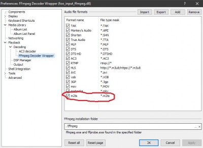

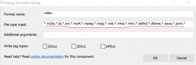

foo_input_ffmpeg должен справиться.
Сообщение #3 imfam » 09.03.2020, 14:05
Посмотрите эту тему. Нужно добавить m2ts в список форматов ffmpeg.

Сообщение #4 SergPuh.68 » 10.03.2020, 11:09
Гармонист, файлы с расширением m2ts можно проигрывать на foobar2000 только нужно сделать как советовали выше.Всё работает,проверил. :smile:
Сообщение #5 marillion13 » 10.03.2020, 21:34
Не просто воспроизводит,но и с возможностью переключения между звуковыми дорожками,а в этих блюриковых контейнерах как правило их не одна

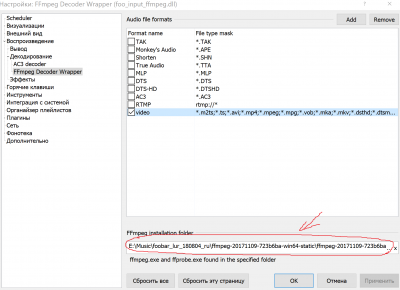

AHAPXICT:Скачал ffmpeg-4.2.2 папка 56.8 Мб - надеюсь там много лишнего
Этот прекрасный плагин ну и укажите путь к ffmpeg.exe( в папке bin c
ffmpeg-4.2.2) Вроде как то так.
Из Static версии фубару нужны ffprobe.exe и ffmpeg.exe. Можно использовать Shared версию, она весит почти в 3 раза меньше, чем Static (Про 3 раза я погорячился, конечно. Почти в 2 раза) Из Shared нужны будут все файлы из папки bin, кроме ffplay.exe.
