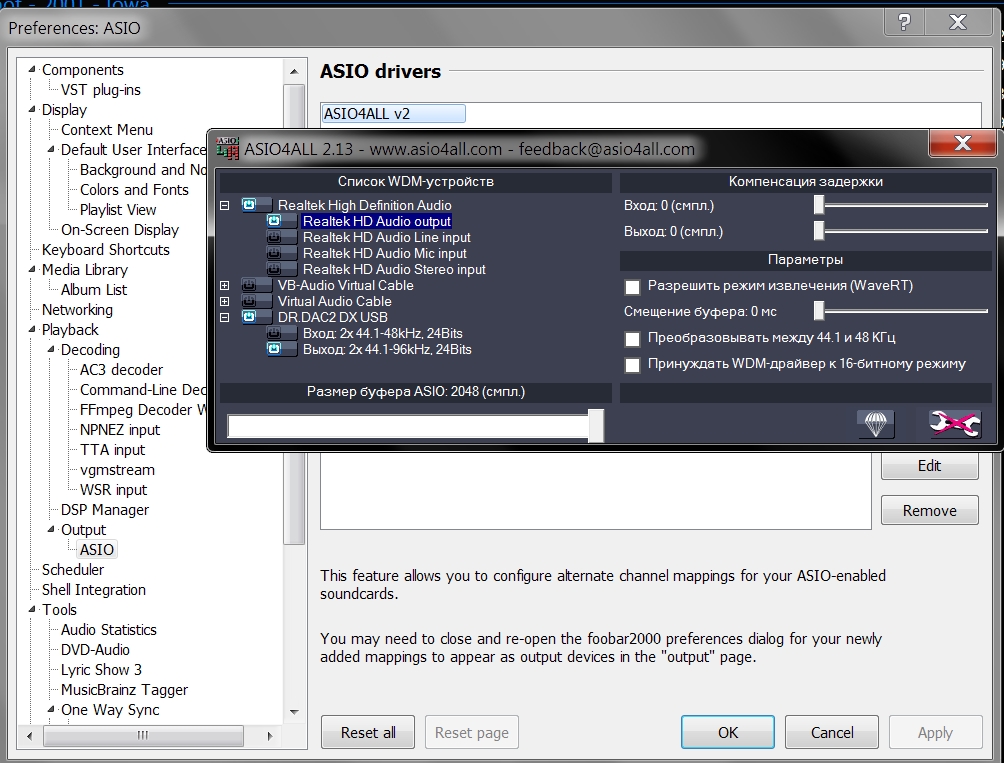

Сообщение #8 Azaza » 09.04.2020, 18:45
OLEG66:Если это просто плагин который нужно добавить в штатном режиме думаю справлюсь.
Сразу скажу,что чистый DSD таким образом вывести не удастся. Можно ли вывести DoP - не знаю. Для PCM точно работает.
Понадобятся foo_out_asio и ASIO4ALL
В File->Preferences->Playback->Output->ASIO настроить ASIO4ALL на использование нужных устройств (в моём примере это встроенный realtek и USB ЦАП)

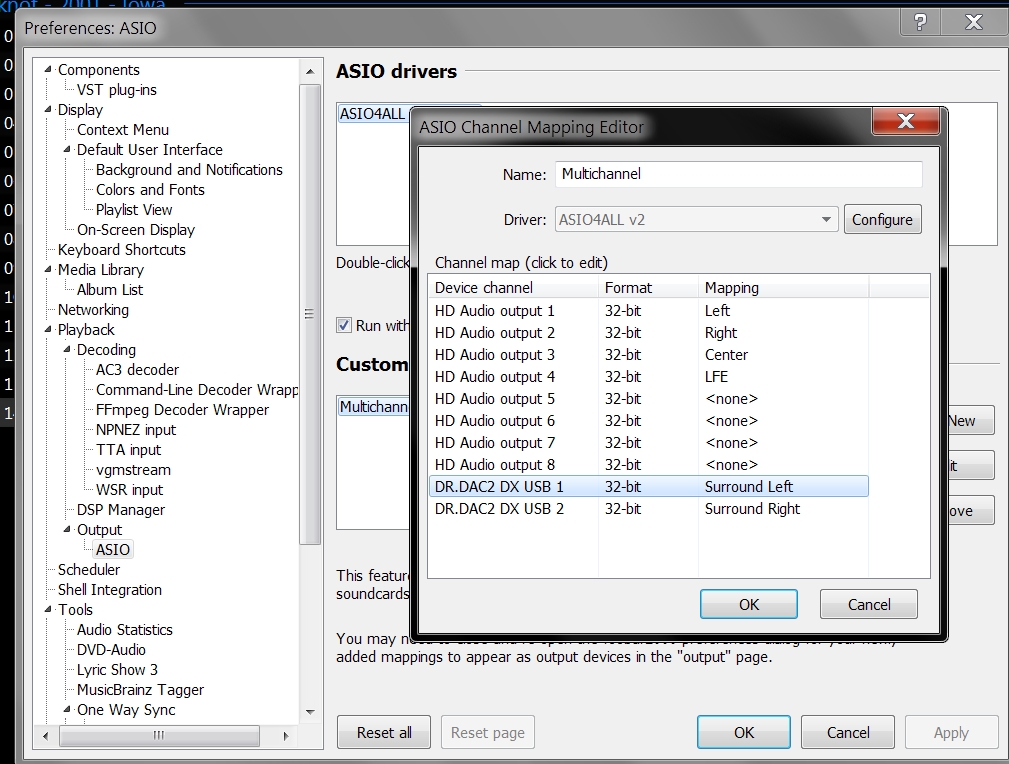

Ниже в Custom channel mappings создать свою схему распределения каналов (в моём примере фронты, центр и LFE будут выводиться на realtek, а задние на USB ЦАП)

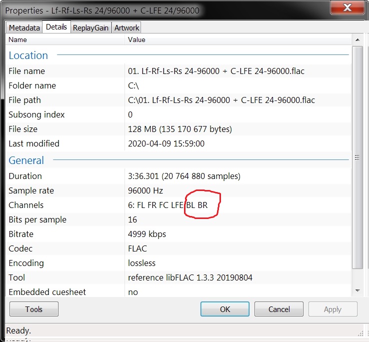

Обратите внимание, что Surround Lerft и Surround Right - это те каналы, которые в свойствах файла в фубаре отображаются как BL и BR, а на VU-метре и пикметре фубара подписываются как RL и RR)
