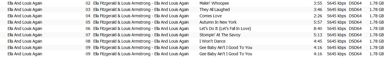

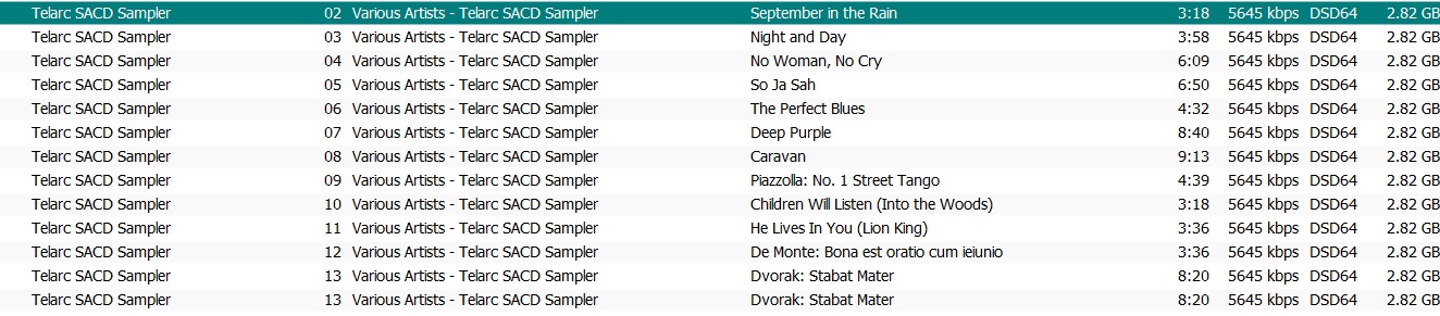

Многие файлы образов SACD дисков в формате ISO открываются почему-то со второй дорожки и при этом дублируется название последней дорожки, например
и
В чем может быть дело - это ошибка внутри файла или ошибка Foobar2000?

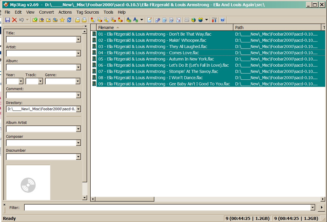

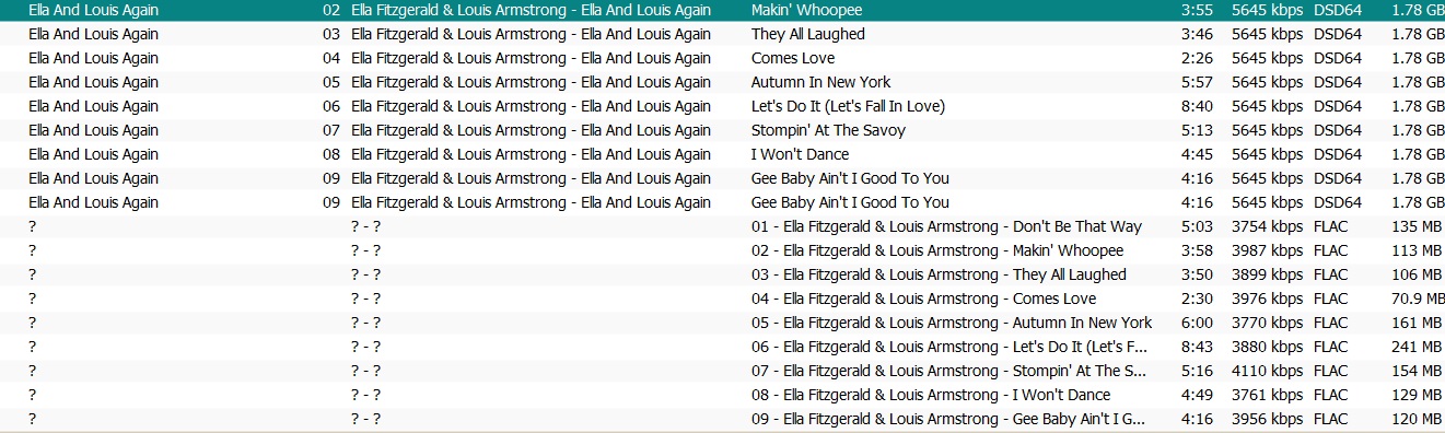

Похоже, что с файлами ISO все нормально: структура в обеих программах видится правильная:
и в foobar2000 вынутые файлы открываются нормально:
Выходит, что глючит foobar2000, вернее, какой-то его plugin?
