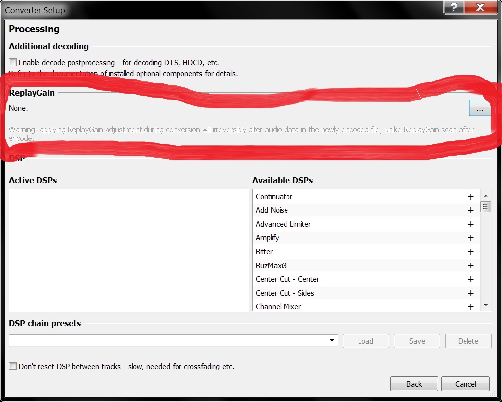

Фубар может это сделать при прослушивании и при конвертации. Если теги replaygain в файлах уже есть, то нормализацию можно использовать при конвертации. Настройки replaygain в настройках конвертера:

Сообщение #5 AIBEKZHAN » 21.06.2020, 16:11
Azaza,
а можно пояснить "и при конвертации". При прослушивании понятно, а что есть кнопка конвертировать?
Или прослушивание с включенной ReplayGain (альбом) вносит записи/изменения в треках, которые уже остаются навсегда, - как бы конвертация?

Сообщение #6 Azaza » 21.06.2020, 16:22
Выделить файлы в плейлисте, ПКМ->Convert->...
Настройки ReplayGain находятся в разделе Processing
