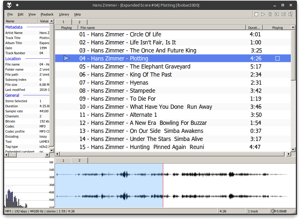

где изменить размеры кнопки playing и может на другую поменять?

А в какой сборке кнопка эта... их-же тысячи разных... или речь о стоке ? Принято скрин проблемного места выкладывать при вопросе.
Сообщение #3 hvost2005 » 27.12.2020, 14:03
вот... прошу прощения впервые ))

Сообщение #4 SergPuh.68 » 27.12.2020, 15:02
hvost2005, нажмите на add new и вставте в поле Pattern то что под спойлером ниже:
$if(%isplaying%,$if(%ispaused%,$char(9655),$select($add($mod(%playback_time_seconds%,2),1),$char(9654),$rgb(200,100,50)$char(9654))),[$num(%queue_index%,3)])
Перед этим назовите колонку например playing,нажмите apply или ок.
Потом правой кнопкой мышки в плейлисте на колонке Playing---Columns уберите галочку с ненужного и поставьте на нужном,то есть на вновь созданной колонке playing.Перетащите мышкой в нужное место.
Сообщение #5 vladj » 27.12.2020, 16:12
Он спрашивает (как я понимаю) не о колонке, а о треугольном значке, который стоит в начале проигрываемого трека... имхо, сборка не удачная для новичка. В левой части просятся под сплиттер библиотека, панель плейлистов в дополнение к инфо. В тулбаре одним щелчком поставить регулятор громкости, там пусто посередине. hvost2005, так называемые кнопки у тебя справа, сверху... вперёд-назад-плей и т.д.

Сообщение #7 SergPuh.68 » 27.12.2020, 16:20
hvost2005, в этой функции $char(9655) аккуратно меняйте цифры будет меняться изображение,вопросы задавайте понятней а то приходится догадываться что вы там себе придумали :smile:
Сообщение #8 vladj » 27.12.2020, 16:24
Имеется в виду ширина колонок ? Мышей на границу между названиями колонок тащим делая уже-шире. Правой по окну (возможно с зажатым шифтом), там оконце выйдет, где можно отключить показ названий колонок (после регулировки), в опциях галочку снимаем с показа. Щёлкая правой по названиям колонок удаляем или добавляем новые.
