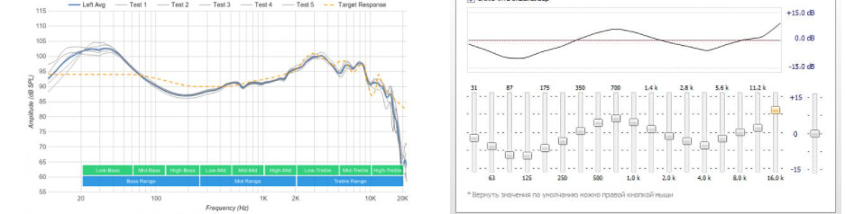

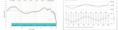

Для начала находим АХЧ своих наушников. (АХЧ можно найти на сайте производителя, либо вбить в поисковик: "Frequency Response" и название вашей модели наушников).
В эквалайзере выстраиваем ее зеркальное отображение.
(То есть на месте "выпуклого горба" в АХЧ, мы делаем "просевший провал" в эквалайзере , и наоборот, на месте "провалов" в АХЧ, выстраиваем "горбы" в частотах эквалайзера)
В этом способе настройки мы отталкиваемся от того, что идеальный звук – это ровная АЧХ. То есть, когда ни на какие частоты не делается акцент.
Соответственно, такая настройка сводится к компенсации неровностей АЧХ конкретной модели , и выравнивании линии частот.
Пример: Изображение (Скриншот ниже)
Советую вам делать не одну оптимальную настройку эквалайзера "на все случаи жизни", а несколько.
И не только под разные жанры, а под разное настроение, окружающие условия, под разные наушники и так далее...
Не забывайте сохранять пресеты (файлы ".feq") в отдельную папку на компьютере, дабы потом не пытаться повторить нахлынувшее вдохновение.
Всем желаю ясного сочного звука! Отличного вам настроения, парни! :smile:
Пример АЧХ беспроводных наушников Plantronics BeackBeat PRO 2 = Ручная настройка эквалайзера для наушников — максимально ровное звучание (плеер AIMP)

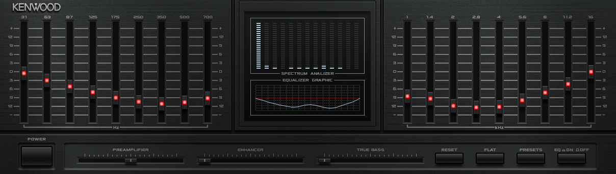

Попробую по колдую как на картинке.....я бы тоже не хотел пользоваться эквалайзером.....

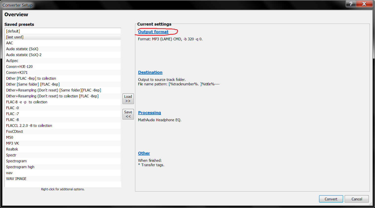

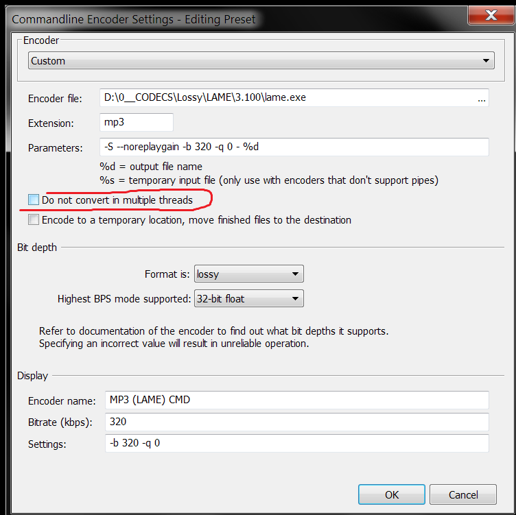

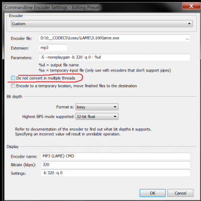

Здравствуйте , установил и активировал MathAudio Headphone EQ для коррекции ачх при конвертации аудио ,но после конвертации присутствуют щелчки ,если конвертировать треки по одному щелчков нет , в чем причина ?
orsha
С нами: 2 года 1 месяц
Сообщение #16 Azaza » 09.04.2023, 18:17
orsha:в чем причина ?
Баг MathAudio Headphone EQ. Можно включить в конвертере опцию "Do not convert in multiple threads", тогда треки автоматически будут конвертироваться по одному.

Я не нашел Do not convert in multiple threads , где искать ?
orsha
Сообщение #18 Azaza » 09.04.2023, 20:38
orsha:где искать ?
В разделе настроек Output format в настройках для кодировщиков. Но здесь опцию можно включить только для пресетов, добавленных пользователем, для встроенных пресетов - нет.
Можно в настройках в File->Preferences->Advanced->Tools->Converter указать значение 1 для Thread count. Тогда все пресеты конвертера будут конвертировать файлы по одному.
Репутация: 431
Сообщение #19 orsha » 09.04.2023, 22:13
Спасибо ,указал значение 1 для Thread count, помогло
