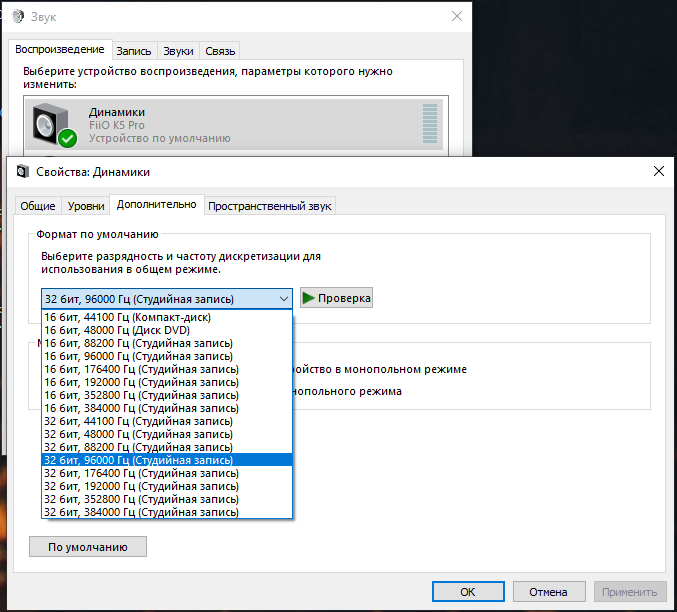

Изгуглил гугл и не нашел ответа. Помогите пожалуйста с настройкой Windows 10 и плеера для правильного воспроизведения.
Имеется: FiiO K5PRO + DT 990 Pro
Файлы: 16 бит 44 кГц, 24 бита 44кГц, 24 бита 96 кГц и DSD128
Когда я подключил цап к пк автоматически подтянулись драйвера и вроде бы все хорошо. Но у него есть светодиод, который горит синим если источник 48 кГц и ниже, желтым - 48 кГц и выше, зеленым - DSD файлы.
Вроде как у людей при воспроизведении разных файлов цап автоматом меняет цвет диода, но у меня он всегда один и меняется при изменении его свойств в Windows (Звуки - Воспроизведения - FiiO K5PRO - Свойства - Дополнительно - Формат по умолчанию) и там я выбрал 32 бита 96 кГц.
Вопрос 1 - правильно ли так делать? Если я буду играть файлы 32 бита 44 кГц (скриншот 2)
Вопрос 2 - как заставить его воспроизводить DSD файлы? Я поставил foobar2000 и AIMP. Пытался сделать по гайду но он старый и драйвер, который там приложен ставится с ошибкой. После него цап перестает распознаваться в системе
Спасибо за ответы

indi256:там я выбрал 32 бита 96 кГц
При выводе по wasapi если стоят галочки на монопольном режиме (в настройках виндовых Звук), выставлять частоту не обязательно, эта настройка не в работе. Автоматом пропускается пасстру на выход от 16/44.1 до 24/192000. Эффекты отключить в Звук, как и окружающий режим если он есть в вин 10.
Естественно в компонентах фубара должен быть установлен плагин wasapi.... обычный, не "шаред". При этом в настройках фубара в дополнительно найти опции настроек wasapi и поставить галочку на высокий приоритет.
