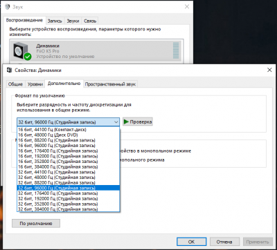

Вроде как у людей при воспроизведении разных файлов цап автоматом меняет цвет диода, но у меня он всегда один и меняется при изменении его свойств в Windows (Звуки - Воспроизведения - FiiO K5PRO - Свойства - Дополнительно - Формат по умолчанию) и там я выбрал 32 бита 96 кГц.

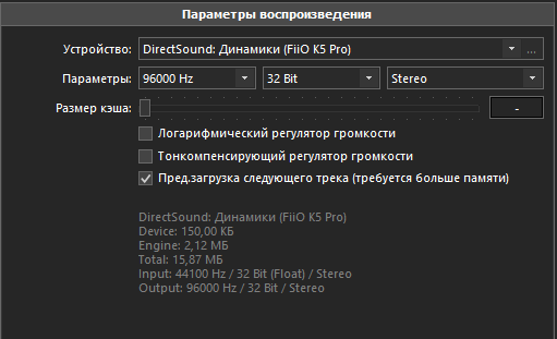

Вопрос 1 - правильно ли так делать? Если я буду играть файлы 32 бита 44 кГц (скриншот 2)

indi256:там я выбрал 32 бита 96 кГц
При выводе по wasapi если стоят галочки на монопольном режиме (в настройках виндовых Звук), выставлять частоту не обязательно, эта настройка не в работе. Автоматом пропускается пасстру на выход от 16/44.1 до 24/192000. Эффекты отключить в Звук, как и окружающий режим если он есть в вин 10.
Естественно в компонентах фубара должен быть установлен плагин wasapi.... обычный, не "шаред". При этом в настройках фубара в дополнительно найти опции настроек wasapi и поставить галочку на высокий приоритет.
