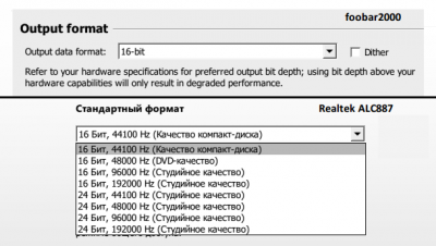

Здравствуйте!
Столкнулся с проблемой при настройке "Preferences: Output" в foobar2000. Не могу определить какая должна быть установлена битовая глубина в окошке "Output fata format", 16 или 24-bit.
Звуковая карта - чип ALC887 на материнской плате. Ниже скрин форматов, которые предоставляет диспетчер Realtek.
Слушаю mp3, m4a, flac, иногда opus, ogg и др. форматы 2 канала стерео 44100, 48000 Гц.
Что нужно выбрать в моем случае в окошках "Preferences: Output" в foobar2000 и "Диспетчер Realtek: Стандартный формат"?

Сообщение #2 Azaza » 23.08.2022, 18:56
В фубаре - 24 бита. Если в фубаре доступна настройка разрядности, значит используется вывод через WASAPI exclusive (если используется не Windows XP :biggrin: ) В этом случае для вывода звука из фубара не имеет значения, что выставлено в диспетчере реалтек. А вообще, в диспетчере выставить 24/44100 или 24/48000.
