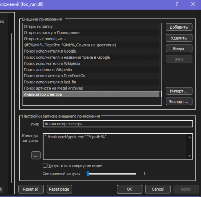

Сообщение #6 G121121 » 28.05.2023, 21:31
так точно. всё как у Вас прописано. и тишина. поэтомуи спрашиваю, что не так у меня

Сообщение #7 derothist » 28.05.2023, 21:40
spek.exe установлен в папке foobar? Может быть он отдельно установлен в Program Files/Program Files (x86)? Поэтому и может быть тишина, что по указанному вами пути spek.exe отсутствует

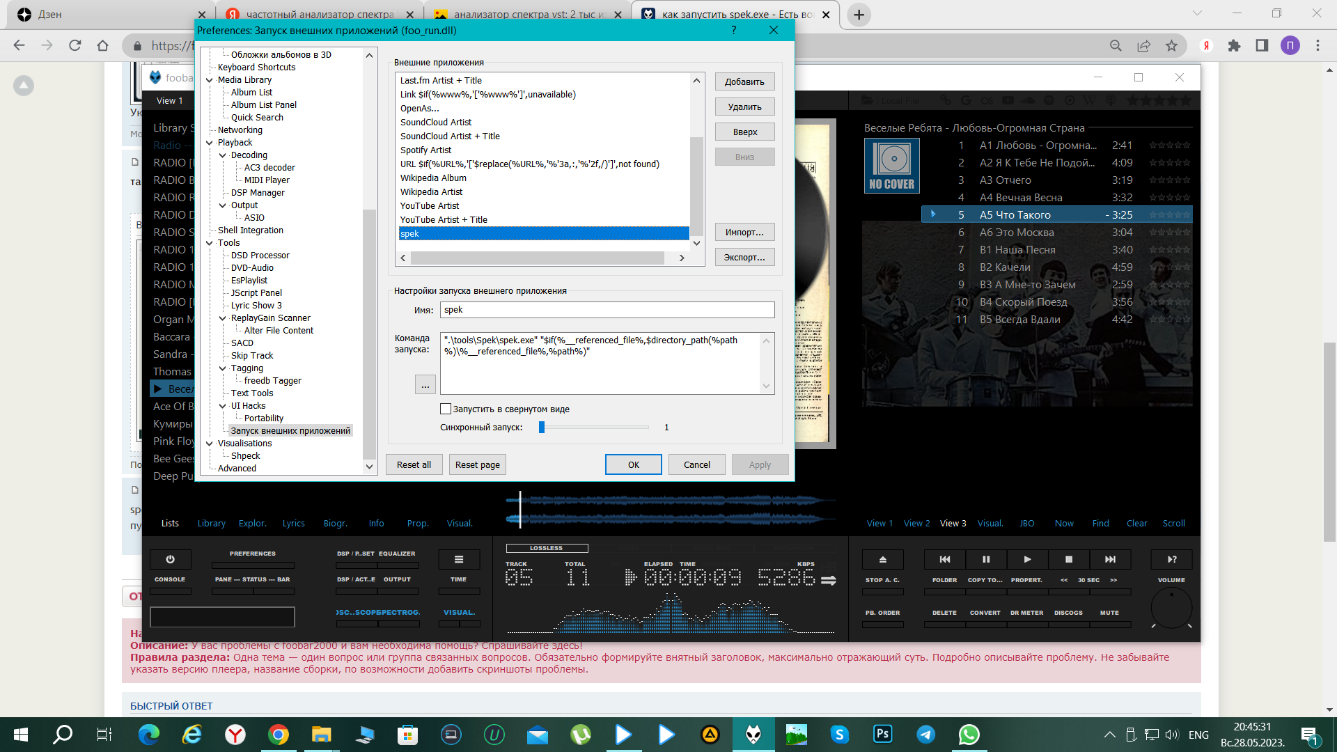

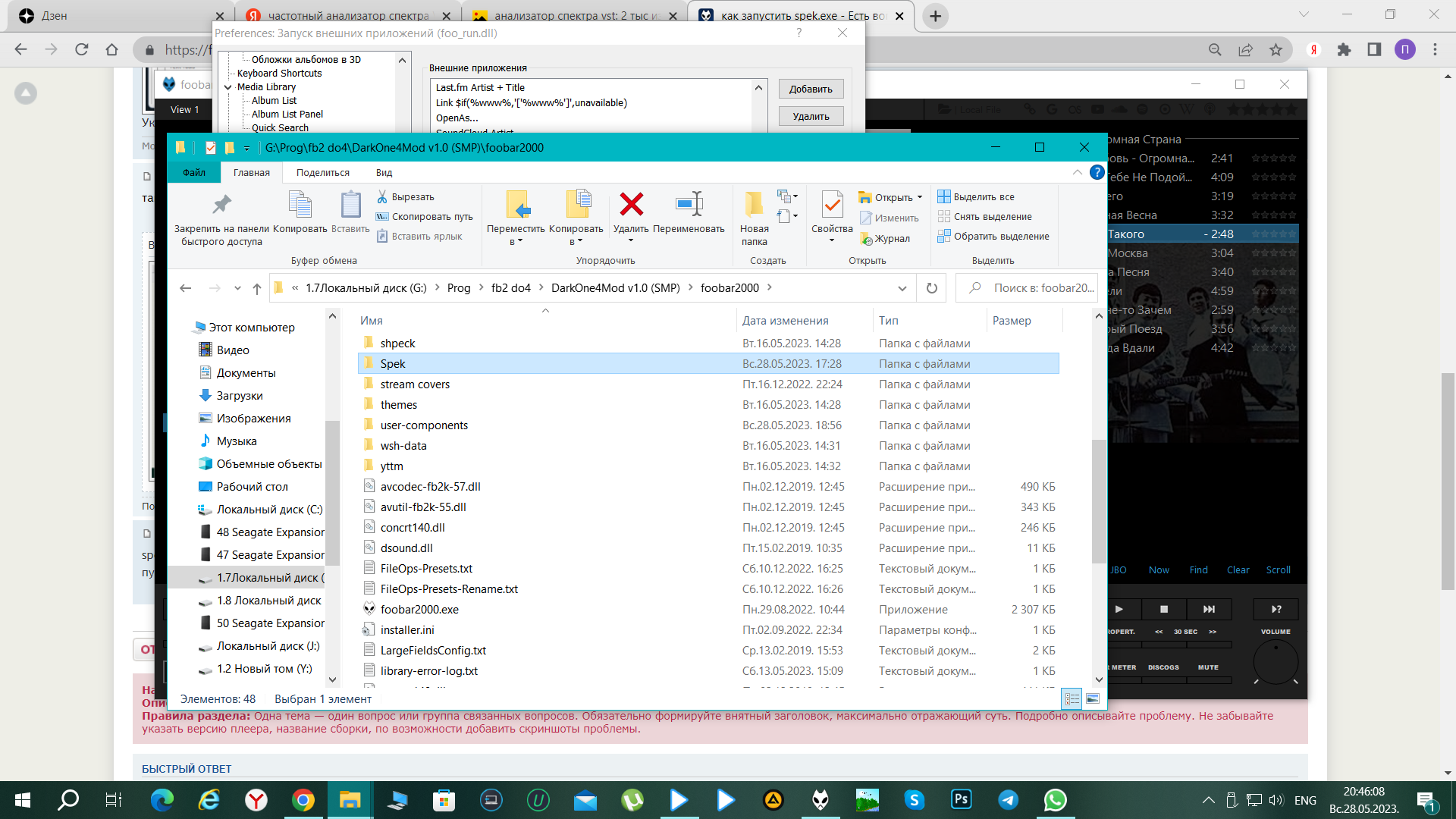

Сообщение #8 G121121 » 28.05.2023, 21:50
spek
и этот вариант тоже пробовал

Сообщение #9 derothist » 28.05.2023, 22:01
В команде запуска путь другой указан. Чтобы его не переписывать будет проще создать в корневой папке foobar2000 папку c именем tools, и перенести туда папку Spek, сейчас эта папка в корневом каталоге foobar2000

Сообщение #10 G121121 » 28.05.2023, 22:02
всё видит (и путь и вкладку создаёт ) но не запускает
Добавлено спустя 53 секунды:
пропишу

Сообщение #11 Azaza » 28.05.2023, 22:04
G121121:всё видит (и путь и вкладку создаёт ) но не запускает
По скринам же видно, что spek не в папке tools, а в команде указан путь с папкой tools.
Репутация: 436
Сообщение #12 derothist » 28.05.2023, 22:06
на скринах spek.exe имеет путь foobar2000/Spek/spek.exe. Но в команде запуска плеер пытается его найти по пути foobar2000/tools/Spek/spek.exe. Поэтому и не работает
