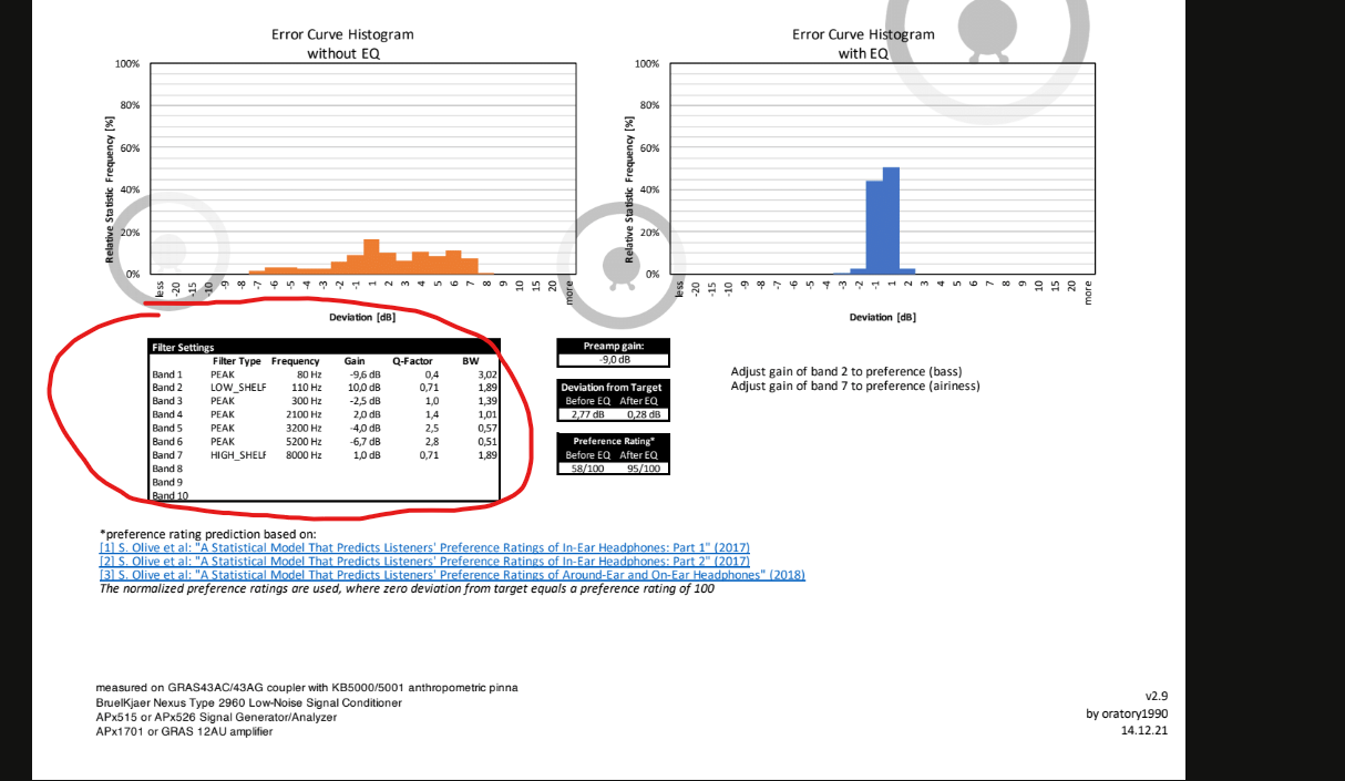

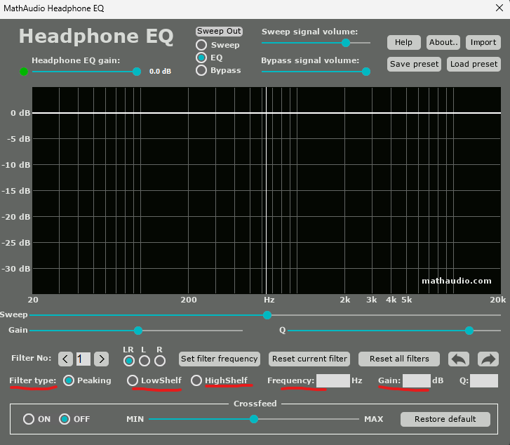

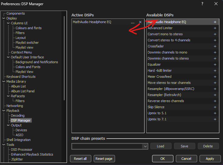

Как понимаю примерно так: https://www.reddit.com/r/oratory1990/wiki/index/list_of_presets/ - выбрать модель наушников, тыкнуть в пресет, откроется pdf файл где указаны значения, которые нужно выставить в Mathaudio, в настройки которого можно попасть через DSP менеджер. И в ручную прописывать в соответствующие окошки цифры. И сохранить пресет, например в папку profile в каталоге foobar. "Улучшение" будет очень субъективное, как по мне эти сомнительные выравнивания АЧХ лишь искажают звук сильно его приукрашивая, но каждому как говорится свое.
