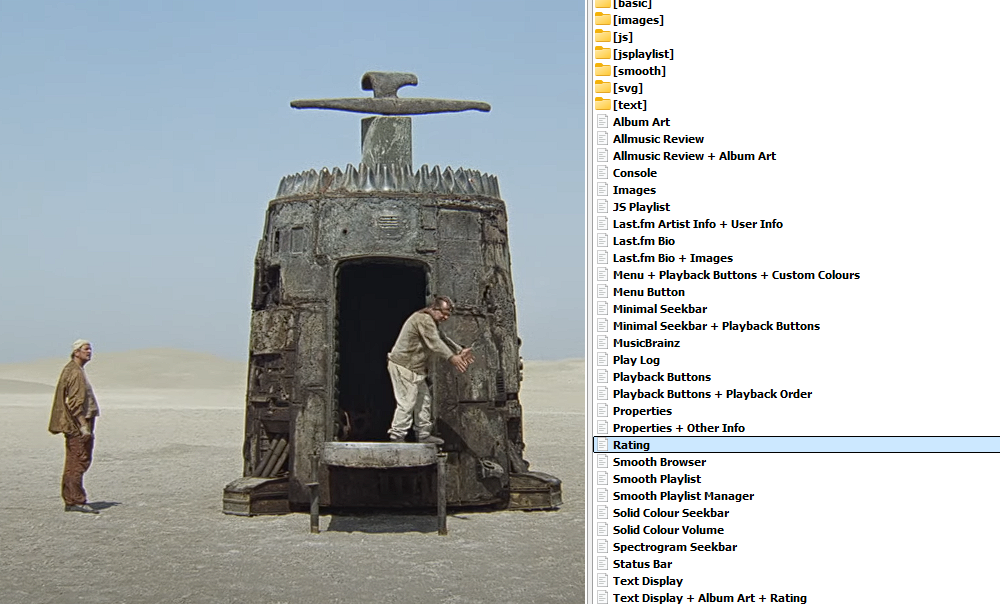

Все получилось!!!Спасибо за помощь дорогой LUR!!!Подскажите , я нашел в samples полезные скрипты такие как Spectrogram Seekbar и Solid Colour Seekbar, выбор невелик конечно, и все-же как то прикрутить вот такое можно?(см. скрин)
vik-tan
С нами: 8 лет 11 месяцев
Сообщение #20 LUR » 10.02.2025, 02:19
vik-tan:и все-же как то прикрутить вот такое можно?
В смысле прикрутить? Уточните вопрос.
