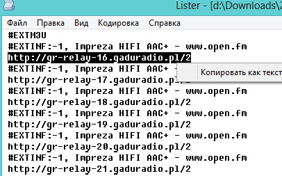

marfu4ka, если у вас радио ни одно не работает из моих, то можете смело очистить или удалить плейлисты с радио, а с вашим сайтом можно работать так:
1. Сохраните плейлист интересной вам радиостанции куда-нибудь
2. Откройте скачанный файл и скопируйте любой веб-адрес, например первый:
3. Добавьте в плеере плейлист или выберите существующий
3. Добавьте адрес радио в плейлист
Теперь можно слушать радио, дважды щелкнув на добавленном элементе в плейлисте. По крайней мере я таким образом организовывал свои плейлисты с радиостанциями.

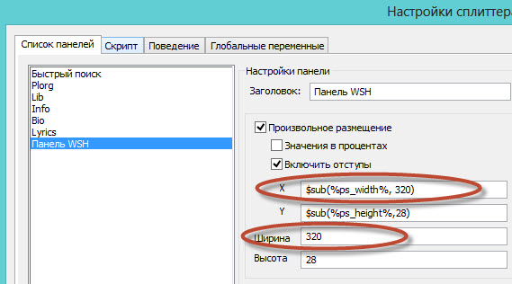

VitalMan, асио кстати добавлю в следующей версии в сборку. Регулятор громкости
VitalMan:чисто из эстетических соображений
не растягивал на всю ширину панели, сами увидите, когда поюзаете. Если очень хотите такой ползунок, вот вам инструкция:
1. Откройте настройки панели ползунка
2. Замените весь текст в окне скрипта следующим текстом и закройте окно настроек с сохранением.

3. Откройте настройки сплиттера (правой кнопкой мыши левее ползунка)
4. Выберите в левой части диалога элемент интерфейса "Панель WSH" и измените данные X и Ширина на указанные на скриншоте:
5. Нажмите "Применить". Ползунок станет на всю ширину панели. Ширина панели 320, отсюда и пляшите, если не понравится.
