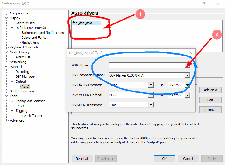

Сообщение #57 zloblinoshka » 24.05.2020, 08:12
Вопрос такой: Как мне настроить фубар на воспроизведение DSD?
Мое устройство: плеер Astell&Kern KANN в режиме DAC.
Из найденной мной информации я устанавливал в фубар компоненты такие как: foo_input_sacd-0.7.6 ( Super Audio CD Decoder), foo_out_asio (ASIO support), ASIOProxyInstall-0.7.1.2.(чтобы появились устройства с поддержкой ASIO?)
Руководствовался инструкцией с этого сайта: http://zvukomaniya.ru/kak-nastroit-dsd-na-foobar2000/
(так же смотрел тут: https://audiophilesoft.ru/publ/my/sacd_dsd/11-1-0-276 , но окончательно запутался, не найдя DSD Processor).
Делая все по инструкции, на этапе выбора и настройки ASIO драйвера, у меня не появился мой плеер.
1 стрелка - там стоит лишь foo_dsd_asio, а должен был еще появится мой плеер.
2 стрелка - нету устройств, которые можно выбрать.
Я так понимаю, что Astell&Kern KANN не поддерживает ASIO, значит DSD мне суждено слушать через память самого плеера?
Как решить проблему с фубаром, т.к. хотелось бы иметь 1 плеер для воспроизведения музыки?
Если это не решаемо, то какие плееры могут мне помочь, через которые я смогу прослушать DSD?

Сообщение #58 vladj » 24.05.2020, 14:54
zloblinoshka:но получается, это теперь конвертированный DSD в PCM?
Так DSD из PCM и делают. Разницы по сути нет между (push) и (event), это передача пакетами, если озабочен, поищи - почитай в сети по этой теме.
Твоя задача выгнать сырой звук на цап, в виндовом звуке обе галочки обязательно на монопольный режим, плагин WASAPI позволит обойти обработку в винде, остальное приходится на долю цапа, что он может принять, какой поток, есть-ли автомат частоты и проч. Если цапом не поддерживается ASIO, то и выкинь лишнее из компонентов, что-бы под ногами не болталось.... имхо конечно всё, но как-то так.
