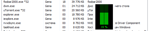

kgena_ua, решил протестировать скрипт WSH properties (в прикрепляемой панели своей сборки) - ужасные тормоза, загрузка ЦП = 50%, анализаторы в сборке еле ползают. Закрываю панель - все просыпается. А как у Вас?
Сообщение #467 sega72 » 21.07.2015, 09:08
MC Web:решил протестировать скрипт WSH properties (в прикрепляемой панели своей сборки) - ужасные тормоза, загрузка ЦП = 50%, анализаторы в сборке еле ползают. Закрываю панель - все просыпается. А как у Вас?
Тоже самое наблюдаю у себя. На двух компах следующее:
i7-4770 - наблюдаю совсем небольшие фризы работы пикметра, в остальном всё работает как обычно;
Core2Duo - при включении скрипта - всё в фубаре замирает, даже воспроизведение останавливается, загрузка ЦП 50%, прячу панель - всё оживает.

Сообщение #468 kgena_ua » 22.07.2015, 00:15
MC Web, sega72, у меня на 7 (i5-....) все летает, загрузка прца.... большая.
А на XP - задница. Будем смотреть.
sega72, возьмите пред. версию.
Если не получится придется отказаться от пиеметра - красиво конечно, но ...
Попробую вынести пикметр отдельно, внизу панели, т.к. отдельным окном он прекрасно работает.

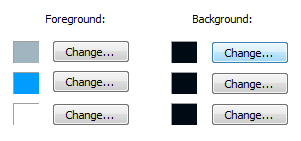

Сообщение #471 duzzy » 23.07.2015, 02:46
kgena_ua
duzzy,
var t_color = window.GetProperty("Text_Color",RGB(100,100,100));
и в Properties - Clear и Apply.
Я пробовал такой вариант в самую первую очередь... в Properties получаю такую белеберду...
http://i.imgur.com/YPEwa9x.png
Не понимаю чего не хватает в скрипте, чтоб скрипт брал значение цвета из Properties...другие значения не цвет работают нормально, например как X, Y, WW, WH, шрифт, размер шрифта, символ шрифта и т.д.. Возможно цвет нужно как то по другому прописывать, чтоб была возможность обрабатывать значения через Properties. :smile:

Сообщение #472 kgena_ua » 23.07.2015, 12:22
duzzy:в Properties получаю такую белеберду...
Зато работает :smile:
duzzy:чтоб скрипт брал значение цвета из Properties
duzzy,

Сообщение #477 MC Web » 23.07.2015, 22:41
kgena_ua, подумалось, что для полноты картины и идентификации режима работы на дисплее перед временем можно выводить значки для будильника / таймера (шрифт wingdings):
